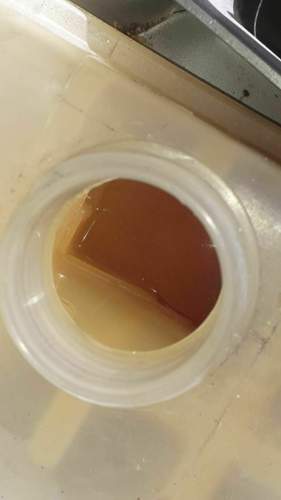

mein Kollege hat einen optisch fast neu ausehenden Berlingo 1 gekauft, aus 2004.
Das Auto war ein Parkhauswagen. Hauptsächlich Kurzstrecken-, Stadtauto, 96'000km.
Nun hat er schonmal letztes Jahr die Kühlflüssigkeit gewechselt... Wäre allerhand rausgekommen, anscheind Rostbraun.
Nun haben wir jetzt zusammen 1 Ölwechsel(5w-40, Total) gemacht.
Leider hab ich nicht selbst in den Kühlmittelbehälter geschaut. Anscheinend wäre die Kühlflüssigkeit schon wieder Dunkel Orange.
Ich hatte auch schonmal nen tu3jp.
Bei dem wurde allerdings schon die zkd von Citroen gewechselt.
Meint ihr, bei meinem Kollege bringt es noch was, den Liquy Moly Öl Stopp Zusatz, zum Öl zuzugeben?
Bis jetzt qualmt er nicht... und nur letztes Jahr iss er einmal im stand heiß geworden.
Ansonsten nicht.
Lg, Andy

Das Bild ist von gestern.
was hat Dein Kollege denn als Frostschutz hineingefüllt?
Es gibt den ja in den "lustigsten" Farben.
Wie sieht denn der Deckel des Öleinfullstutzens aus? Irgendwelche Emulsion Öl-Wasser?
Ihr könnt auch testen lassen, ob sich Abgase in der Kühlflüssigkeit befinden.

zum zweiten das kühlsystem mal richtig reinigen inkl spülen
Sind da Flocken im Kühlwasser??? So was ähnliches hab ich schon mal gesehen. Das waren unverträgliche Kühlmittel.
Wenn nicht alles abgelassen,bzw. mit klaren Wasser, gespült wurde,vermischt sich alt und neu. Das sah dem Foto ähnlich
Ölstopp bei ZKD?? Hilft eher nicht. Das Mittel macht, eigentlich, nur Gummidichtungen weicher.
Ich halt nicht viel von solchen Zusätzen.

Gibt es Probleme? Funktioniert etwas nicht? Geschrieben wurde, dass einmal heiss wurde.
Läuft der Kühlerlüfter beim erreichen der Temperatur und Öffnung Thermostat?
Lasst es doch einfach so sein wie es ist.
Ist ja nicht ein FZ das noch X- Jahre halten muss, oder?
Ausserdem sehen die meisten TU Kühlsystembehälter so aus und alles funktioniert.
Beim TU3 fährt die Angst vor der Kopfdichtung natürlich immer mit.
Ich habe einen TU5, da ist die Gefahr nicht ganz so omnipräsent, die Kopfdichtung hält nach jetzt 21 Jahren und 196.000km noch immer artig.
Du kannst aber nicht unbedingt von der Farbe des Kühlwassers im Behälter auf die Kopfdichtung schließen. Mein Kühlwasser ist sauber, aber wenn ich in den Behälter gucke, sieht sie auch braun aus. Halte ich ein Taschentuch rein, ist die wahre Farbe knallrosa. Diese Kühlwasserbehälter verfälschen das Bild gerne.
Wenn das Wasser weniger wird, das Öl matschig, der Motor Heiss - DANN muss man sich Sorgen machen.
Ansonsten hat das Auto sicher noch einiges an Potential, lange durchzuhalten. Man darf nur keinen Wartungsstau aufkommen lassen! Der Berlingo ist gut verzinkt, die Technik simpel. Man muss halt mit so Sachen wie nicht funktionierender ZV leben können.

Denke es sind im Kühlmittel-Behälter, am Boden etwas Ablagerungen von früher...
Ansonsten ist die Flüssigkeit etwas bräunlich.
Die Temperaturen passen und nach Fahrtende, wenn man hinterm Fahrzeug steht, sieht man keinen Rauch.
Ich denke das wir vielleicht in 2 Monaten die Kühlflüssigkeit nochmals wechseln.
Das Kühlerdicht wurde vor 2 Jahren reingemacht, aber seither ist Auto kaum gefahren... da noch ein anderes Auto angemeldet war.
Jetzt ist Basf Glysantin G30(12+) drin.
Dazu wurde Liqui Moly Kühlerdicht zugegeben.
