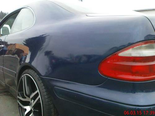

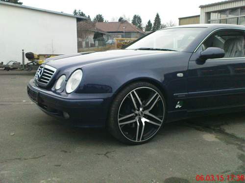

Hallo
245/30/20 waren bei mir drauf, glaube rundum 9Zoll. ET kann ich dir aktuell nicht sagen. Waren aber so drauf, das sie aussen nicht geschliffen haben, mit originalen Federn. Allerdings haben mir die Dinger die Radhausschalten kaputt geschliffen. Und das taugt nicht.
Bei meinem Winterauto haben sogar die 7,5 und 8,5 AMG´s innen am Radhaus geschliffen bei Volleinschlag und leichter Unebenheit (Garage, Einfahrt etc) weil er zu tief war. Und klar, die Radhausschalten waren auch durchgeschliffen aufs übelste.
Die Bilder zeigen das Auto, als ich ihn bekommen habe. Nicht tiefer, nur 1er Gummis rundum, Federn Serie. Sah gut aus, aber eben untauglich zum fahren.
Ich weiß, hilft jetzt auch nicht so viel, aber das Schleifen sollte bei dir mit originalen Federn weniger werden bzw. nichtmehr vorkommen.
