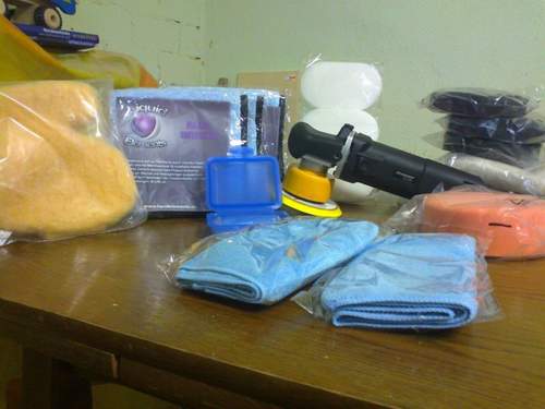

Wasche im Normalfall in der Waschbox und laß entweder den Schaum aufs auto laufen und verarbeite den dann mit nen Schwamm oder Waschhandschuh vorher natürlich mit HD einweichen nachher mit Kalkfreies Wasser abspülen. Oder statt dem Schaum eigenes Shampo.
Meine bestände hab ich mal eben Fotografiert. Fehlen tun auf den Bildern noch der Felgenreiniger von Nigrin, so n Lila Zeug des recht gut geht und ein Shampo von Nigrin mit Wachszusatz und irgendwas mit Trockenturbo...
Auf den Fotos ist mein Sommer und mein Winter Auto zu sehen.
Hab mal auf der Golfhaube die Politur (Sonax für stark verwitterte Lacke) getestet. Ergebniss wieder richtig rot statt rosa.

Auf der vorhandenen Maschine kann man doch hervorragend aufbauen, allerdings wirds mit dem angegegebenen Budget trotzdem eng. Was hast du an Polierpads für die Maschine und was hast du an Mikrofasertüchern?
Hallo.
die Poliermaschine und das Zubehör sind mit dem identisch.
Set Poliermaschine
Zudem hab ich noch
Aplikator 3er
Knete
Mikrofaser Tücher
Würden sich bessere Polierpads für die Maschine lohnen?
Wenn ja welche?
Politur kann ich evtl von 3M zum testen haben. Taugt die was?
Müssten die Sachen sein.
3M Perfect-it III Feinschleifpaste Art.Nr. 09375
3M Perfect-it™ III Hochglanz Maschinenpolitur 09376
3M Polish Rosa Hochleistungwachs Artikel Nr. 80345
Das ich mit der Wirkung der SonaxPolitur nicht zufrieden war hab ich ja schon geschrieben.
Aber was von den anderen Sachen kann man gebrauchen und was eher weniger?
Was fehlt mir jetzt noch?
Kann ich die Polierpads die ich am Golf getestet hab nach dem waschen wieder verwenden?
Haben ganz schön Farbe aufgenommen.
Gruß Alex
Die Felgenversiegelung von Nigrin kannste nehmen und in Nachbars Tonne treten, da das Zeug nicht mal was für die eigene Tonne taugt. Besser ist hier z.b. der 56g Panel Pot vom Finish Kare 1000 Hi-Temp Paste Wax. Das kostet 4,- ist ergiebig ohne Ende und taugt wenigstens was.
Bei den Polierfellen wäre ich sehr vorsichtig, da das Zeug ordentlich was vom Lack runter reißt. Die Knete sollte passen. Das Gleitmittel (selbst mischen oder Fertigmischung) nicht vergessen.
Die Tücher scheinen i.O. zu sein, kenne sie jedoch nicht. Achte drauf, was vorhandene Schildchen vorher runter gehören. Einfach abziehen und gut ist.
Die 3M-Produkte sind empfehlenswert. Nur die Mengen von je 1 Liter sind für den Privatgebrauch schon recht viel, da die verwendete Menge an Politur doch recht gering ist mit ca. 3-4 erbsengrossen Kleksen. Das sollte dann ja über Jahre reichen.
Die Applikatorpads von dir sind Handpolierhilfen (siehe Beschreibung). Sollten die für den Wachsauftrag sein? Dafür diese hier z.b. nutzen. Es sollten in der Bucht vergleichbare Pads geben.
Rain-X nutze ich auch und bin zufrieden damit. Den Rest kenne ich leider nicht.
mfg
Sieht so aus als wäre nur die beiden orangenen Pads zum Polieren geeignet. Der Rest wird als sehr weich beschrieben und taugt vermutlich nur was für den Auftrag eines Pre Cleaners.
Bestell dir auf jeden Fall noch 3 harte Pads dazu, z.B. Rotweiß orange (Achtung! richtige Größe auswählen) in 132mm, oder Hex Logic orange in 140mm. Mehr wären zwar besser, aber mit Blick aus das knappe Restbudget müssen 3 einfach reichen.
Die vorhandenen weißen Pads würde ich mit einem Cuttermesser auf rund 140mm verkleinern, damit sie besser auf den 125mm Teller passen.
Die Blue Breeze Tücher sehen sehr gut aus, 5 Stück könnten aber etwas knapp werden. Haben die Tücher, die bei der Maschine beilagen einen weichen Rand? Wenn ja reicht die Menge an Tüchern aus, wenn nicht würde ich mir noch 2-3 Stück besorgen und diese für "niedere Arbeiten"😉 an Felgen oder Innenraum benutzen.
Das Schampoo ist OK, der Handschuh sieht auch ganz brauchbar aus (fühlt er sich weich an?) und wenn dir das Xtreme Wax in der Dose von der Standzeit her reicht, kann man das auch weiterverwenden, genauso wie die Felgenversiegelung. Fehlt also für die Wäsche noch ein Trockentuch.
Um während der Politur unlackierte Kunststoffleisten, Türgummis usw. nicht zu versauen brauchst du noch eine Rolle Abklebeband in 19 oder 25mm.
Die 3M Polituren sind gut, die solltest du verwenden, auch um im Budget zu bleiben. Das Rosa Wachs dagegen soll grottenschlecht sein, also lieber das Wachs von Sonax bzw ein Neues nehmen.
Jetzt müsstest du bei 40-44€ liegen. Dann könntest du z.B. noch eine Probedose vom Finish Kare 2685 Pink Paste (sollte für 6-8 Anwendungen reichen) und einen Pre Cleaner wie Dodo Lime Prime nehmen, den du wie gesagt mit den weißen Pads von Liquid Elements verarbeiten kannst.
