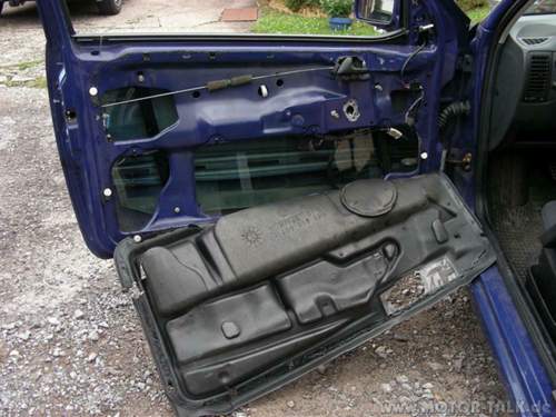

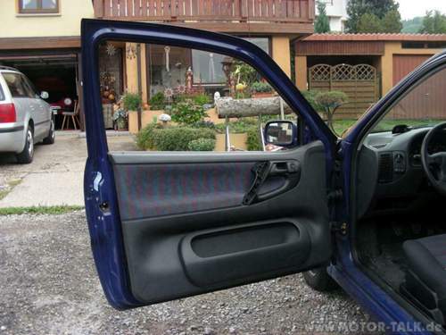

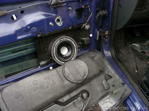

Noch ne Idee... flache Mehrwege-Boxen (yip!) besorgen, z.B. von einer älteren Heim-Anlage aus den 70ern, und die im Fußraum irgendwo unterbringen. Zusätzlich zu den 10ern. Die dann an den hinteren Kanal, um mit Fader regeln zu können.
Dscn4789-1024
Dscn4790-1024
Dscn4792-1024
+4

Wichtig : genug dämmen in den Türen. Auch die Lautsprecheraufnahme (also das Plastik, in dem der Lautsprecher sitzt) braucht eine Dämmpackung. Es soll möglichst nur die Membran schwingen
