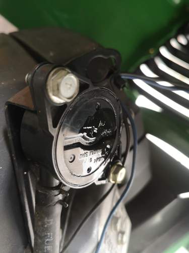

Seit kurzem riecht mein John Deere Rasentraktor nach Benzin.
Hab Schläuche etc. Kontrolliert alles soweit Dicht. Ich hab mir bei laufendem Motor die Sache mal angeschaut und da sieht man das aus der Benzin Pumpe beim Gas geben immer wieder Benzin rausspritzt ( Aus einem kleinen Loch in der Mitte ) Im Standgas läuft nur ganz minimal was raus.
Ist das normal? Für was ist die Öffnung wo Benzin austritt gedacht?
Benzinpumpe
1 Antworten
Ist natürlich nicht normal ... kaputt , membran hin.
Wenn der Tank höher liegt als der vergaser , braucht es die Pumpe nicht...
