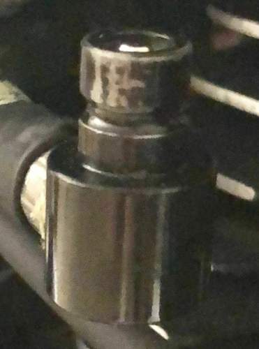

kann mir jemand sagen. ob an den Anschluss der Benzinleitung welcher, in
den Bajonettanschluß kommt eine Dichtung muss?

@Goose66 schrieb am 3. September 2019 um 23:24:47 Uhr:
Guten Abend,
habe die alte Dichtung raus und neue in der Größe 10x2mm besorgt.
Bekomme sie aber ums ... nicht rein.
Habe alles schon Probiert angefangen mit Silikonspray bis hin mit selbstgebauten Werkzeug. Sobald ich sie nach oben schiebe verwinkelt sie sich.
Wie habt ihr das gemacht???
Verstehe das Problem nicht, außer:
1. da is noch nen Rest des alten O-Rings drin
2. Dein neuer O-Ring hat die falsche Größe.
10x2 ist nach meinen Erkenntnissen korrekt.
Den Neuen mal nachgemessen?
Ich hatte dazu den Tank runter genommen und umgedreht, so ging das ganz easy, Tank muss halt leer sein. Schau mal da sitzen die zwei O-Ringe....
