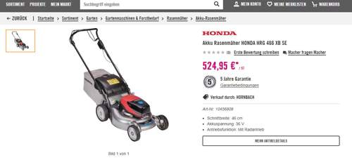

oder diesen Honda vieleicht (siehe Anhang) der wäre sogar noch günstiger...
Screenshot
