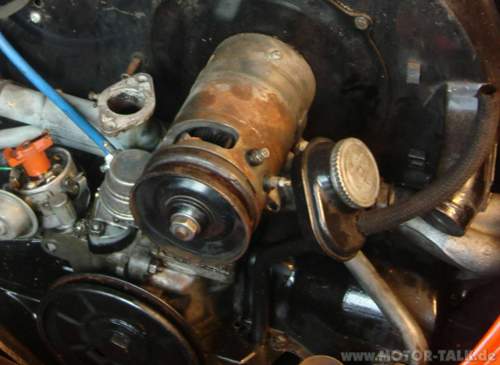

so sieht es im Motorraum aus, wenn man Schlitze im Deckel hat.
Ob das der Lima gut tut, wenn die keine Abdeckung hat....🙄
Lima-verrostet
In der Regel hatten aber die Käfer, die die Schlitze ab Werk mitbekamen, auch einen stärkeren Motor drin plus die Drehstrom Lima. Die Drehstrom Lima ist mit dem Alu Gehäuse deutlich resistenter als das verzinkte Stahlteil...
Ja, es ist richtig, mit Schlitzen kommt mehr Wasser in den Motorraum und die Rostbelastung ist höher. Ist mir im Sommerbetrieb noch nicht so schlimm vorgekommen.
