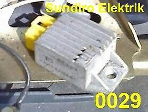

also leute habe strom für das licht wo anders genommen es ging auch hatte aber nur fernlicht bin 2 mal gefahren und auf einmal war die batterie leer. egal wo ich strom weg genommen habe ging die batterie leer. kann es sein das die batterie nicht aufgeladen wird?????? welches teil ist zuständig für die batterie aufladung???? und wie kann ich es messen ob die batterie aufgeladen wird, oder was kann ich noch tun damit ich edlich wieder licht habe?? habe den schaltplan mit bei gepckt wer kann mir zeigen was ich machen soll.

Es kann schon sein das die Batterie nicht geladen wird .
Nur wenn du das Fahrlicht an die Batterie schaltest wird sie zu schnell entleert bzw. nicht schnell genug geladen.Bringt also nichts.
Die Fahrlichtspannung und Batterieladespannung wird von dem Gleichrichter zur Verfügung gestellt ,der wiederum von der Lima versorgt wird.
Effektiv messen kannst du nur im Originalzustand,da müssen an der Batterie ca.14-14,5 V = bei mittlerer Drehzahl ankommen.

naja danke aber da blicke ich nicht durch 🙂 kannst du mir vieleicht sagen wie der aussieht der gleichrichter? (ist den der gleichricht auch für das licht zuständig??)
