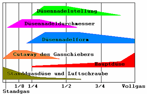

Wenn dein Roller schon bei deiner Nähe ausgeht, dann würde ich doch zunächst einmal den Luftfilter komplett nach losen Teilen absuchen - auch den Ansaugstutzen und die Schläuche! Und wenn das kein Erfolg bringt mit einem provisorischem Luftfilter ( Ohne Filterkasten nur mit Schlauch zum Vergaser und davor eine Nylonsocke oder einem SportLuFi ) eine Testfahrt machen.
Also wenn er nur bei standgas ausgeht, liegt es evtl. an der nebendüse.
Guten Morgen, ja die Nebendüse hat schon immer Probleme gemacht, immer wenn ich sie tausche läuft der Roller ne Zeit lang einwandfrei. Das mit dem Luftfilterkasten werde ich zuerst ausprobieren und danach erneut ne neue Nebendüse einsetzen. Lieben Dank :-)

Wenn du die Düsen wechselst,darauf achten das du einen richtig passenden Schraubendreher nimmst und mit viel Gefühl sie rein drehst. Bisschen zu fest und sie sind hinüber.
Ich habe hier einen Schlauch an Luftfilterkasten und dem Ventildeckel (?) Naja jedenfalls befinden die sich dahinter. Dieser Schlauch dient doch zur Belüftung, also um den überschüssigen Druck abzuleiten (also bei mir in den Luftfilterkasten). Wenn ich diesen Schlauch jetzt abnehme und ohne fahre, ist es dann sinnvoll einen Schutz vor Schmutz davor zu machen? Ich rede erstmal von einer kurzen Probefahrt. An irgendwas muss der Roller ja ersticken....... Meine HD ist ne 85er, was benötige ich tatsächlich in HD und ND?
