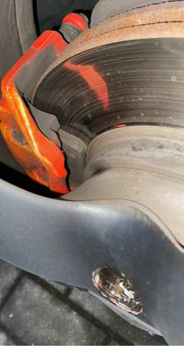

@rentner wagen schrieb am 19. Mai 2021 um 09:13:09 Uhr:
Wo ist denn da was stark eingelaufen?
Habt ihr uhd 12k Auflösung oder wo seht ihr das?
Ich glaube du solltest mal zum Optiker oder einen besseren Monitor/Smartphone kaufen. 😁
Die Scheiben sind so stark eingelaufen, dass der Grat schon einen Schatten wirft. Wie kann man das übersehen?

Du bist ja ein Profi, was? Meine 3 Autos haben keinen Grat. Genauso wenig wie die meiner Nachbarn. Selbst wenn irgendwo ein Grat wäre, würde das nicht bedeuten, dass es normal ist, sondern dass diese Scheiben einfach verschlissen sind. 🙄 Aber für den Fahrer eines abgerockten 203er mag so ein Bremsscheibenzustand vermutlich „normal“ sein…
Die Aussage mit den Steinen hat Dich komplett disqualifiziert. Dieser Grat entsteht doch nicht durch verklemmte Steine im Bremsbelag, sondern durch gleichmäßige Abnutzung der Reibfläche. Mit Steinen hat das überhaupt nichts zu tun.

Riefen entstehen durch Fremdkörper das ist schon so.
https://www.at-rs.de/.../schadensbilder-bei-bremsscheiben-teil-3.html
Was die Abnutzung der Scheiben angeht ist es unnötig darüber so verbissen zu diskutieren, da letztlich nur eine Messung Gewissheit bringt.
Mindestmaß ist 22 mm.
Steht bei neuen Scheiben auch drauf. Neu sind sie 24 mm.

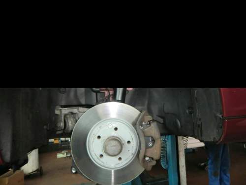

Habe letzte Woche die komplette Bremsanlage von meinem Sohn sein c180 Sport Coupe gemacht.
Meine Meinung zu den Bilder.
Das Tragbild zeigt eigendlich keine Beanstandungen. Das ein Rand entsteht ist normal da die Beläge nicht ganz bis zum Rand gehen. Da sind immer so 1 mm. Wie gesagt,dass Tragbild ist ok. Wie die Abnutzung ist,kann man nicht sehen.
Warum sind den da Riefen drin ???
Weil die Scheibe nicht original ist und die Klötze zu hart sind für die weiche Scheibe.
Die beiden Sachen passen nicht 100% richtig zusammen. Meine sehen nach 30.000 Km
immer noch so blank aus wie ein Spiegel.
Bei Bremsen immer original s. Bild
Alles original
Stellt MB Bremsen her? Nein !
Die nehmen auch Lukas,ATE und so und lassen den Stern drauf Drucken.
Da die Bremsbeläge nicht vollständig an der Scheibe anliegen können kleine Fremdkörper sich dazwischen legen. Das ergibt dann diese tiefen Riefen
