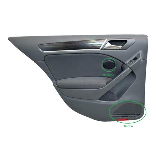

Ich möchte wissen wo sich die 8 Lautsprecher befinden, in den Türen befinden sich vermutlich vorne und Hinten insgesamt 4 Lautsprecher.
Hallo
Vorn Tiefton in der Türverkleidung unten und der Hochton im Spiegeldreieck.
Hinten der Tiefton in der Türverkleidung unten und er Hochton in der Mitte der Türverkleidung.
Hinten
