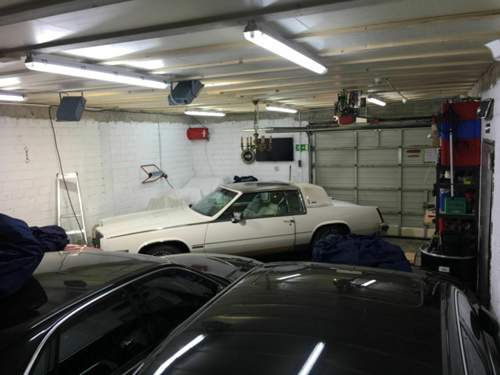

Ich habe bei mir 6x 58W Tageslicht Leuchtstoffröhren und 2x 80W LED Scheinwerfer zur Beleuchtung der Arbeitsfläche.
Die beiden Scheinwerfer haben von mir eine Streufolie verpasst bekommen, sonst kann man nicht nach oben sehen 😁
Hallenhöre ist 2,8M
Ich werde bei Zeiten wohl komplett auf LED umsteigen, durch die weißen Wände und Decke ist es enorm Hell in der Bude, da fällt etwas weniger Lichtleistung kaum auf.
Mit freundlichen Grüßen

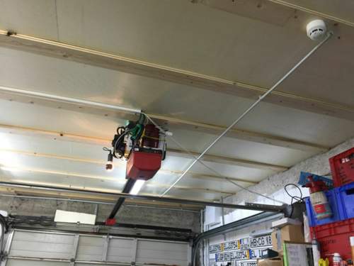

Die ganze Installation sieht so aus.
Außerdem die Webcaminstallation und Brandmelde sowie Einbruchmeldeanlage
Img-2981
Img-2982
Img-2983
