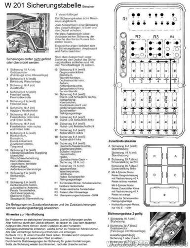

Ich habe folgendes Problem: Da ein Birnchen bei der Heizungstemperaturregulierung nicht funktioniert hat, wollte ich die birne austauschen. Ich habe bei Real solche birnchen gefunden die ziemlich genau so aussahen wie die in meinem benz. Natürlich wollte ich sofort sehen ob die birnen passen und hab die birne noch direkt auf dem real parkplatz eingesetzt 😁 das hätte ich lieber lassen sollen, denn als ich die birne reingesetzt habe, habe ich nur noch einen kleinen blauen stromfunken gesehen der aus der fassung für das lämpchen und die komplette mittelkonsole hat aufgehört zu leuchten... jetzt sitz ich im dunkeln -.- achja die außentemperaturanzeige unter dem tacho (das leuchtet noch wie am 1. tag 🙂 ) hat seit dem vorfall auch aufgehört zu leuchten 🙁 die restlichen leuchten wie handschuhfach, zigatrettenanzünder usw. funktionieren noch tadellos. Ich habe alle sicherungen im sicherungskasten unter der motorhaube gecheckt, sind noch alle in ordnung.

Ein blauer Stromfunke lässt immer auf einen Kurzschluss schliessen.
Wenn ich mich recht entsinne, ist die Sicherung Nr. 14 für die Beleuchtung zuständig. Siehe auch angehängtes Bild.
Es ist aber auch möglich, dass eines der feinen Käbelchen durchgebrandt ist.
Ach, und bei Real kauft man keine Birnchen. Denn wer billig kauft, kauft meist zweimal.
Sicherungen-w201

Mir ist bei einem Lämpchentausch einmal etw. ähnliches passiert! Du hast wohl die Sicherung hinter dem Kombiinstrument ins Jenseits befördert :-/
Auf der Platine des Kombiinstruments sitzt eine Sicherung die für die komplette Mittelkonsole zuständig ist. Um diese zu tauschen musst du leider dein Kombiinstrument ausbauen. Das ist zwar keine Tragödie, jedoch nur für das Tauschen einer kleinen Sicherung doch recht viel Arbeit.
Bild der Sicherung (gelber Kasten):
Klick mich!
Da du bereits geschrieben hast, dass alle Sicherungen im Sicherungskasten i.O. sind bin ich recht sicher, dass es nur die Sicherung auf der Platine des Kombiinstruments sein kann, diese geht meist vor den anderen kaputt. Die Sicherung kostet beim Freundlichen so um die ein bis zwei Euro.
Nach dem Sicherungstausch natürlich nicht wieder die gleiche Birne einsetzen, entweder die Birne war von der Leistung her nicht passend, deshalb war der Strom zu hoch und die Sicherung ist geflogen, oder sie war aufgrund anderer Bauweise nicht ganz passend und du hast mit den Drähtchen der Lampe einen Kurzen gemacht. Die Birnchen kosten bei Mercedes auch nicht die Welt.

danke für die schnellen antworten 🙂 habe in der garage ne packung sicherungen gefunden... werde nr. 14 mal austauschen und wenn das nichts wird muss ich wohl ans kombiinstrument ran 🙁 was für eine art sicherung ist das denn die dahinter sitzt bzw. wo krieg ich so ein ding her? o.O muss ich die direkt bei mercedes holen oder reicht da ein guter zubehörteile laden des vertrauens 😁
gruß david
Die Sicherung sieht ziemlich speziell aus und ist glaube ich nur direkt bei Mercedes erhältlich. Sicherung Nr.14 hat nichts, aber wenn du unbedingt schauen willst nur zu ;-)
Hab hier nochmal ein Bild der Sicherung gefunden:
Klick mich!
Im Prinzip besteht diese Sicherung aus einer Miniplatine mit einer kleinen aufgedruckten Leiterbahn mit definiertem Querschnitt. Der Querschnitt dieser Leiterbahn ist um einiges kleiner als der der Sicherung Nr.14, weshalb sich diese dann in der Regel auch vor Nr. 14 verabschiedet.
