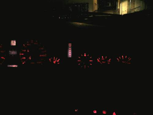

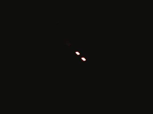

Habe vorhin mal ein paar Handyfotos im Cockpit geschossen. Sind aber wohl doch zu unscharf, um wirklich was drauf erkennen zu können.
P.S. Und bitte hackt nicht auf meinem Durchschnittsverbrauch rum. 🙁
Foto-0922
Foto-0923
Foto-0924

Habe mal ein paar Fotos angehängt. Auf dem 1. sieht man die Verkabelung des Nebelschlussleuchten-Schalters.
2. Bild: Schalter eingebaut. 3. Bild Kontrolllampe Schalter (die ist auf dem Foto zu grell, sieht ziemlich original aus, etwas heller)
4. Bild: Verkabelung der Drehregler Lüftung (ich weiß, sieht etwas wüst aus, das nächste mal nehme ich dünneres Kabel) Habe mich nun dazu entschlossen 10 LEDs zu verbauen.
5. Bild: Ausleuchtung der Drehregler: mit der Ausleuchtung bin ich gut zu frieden, lediglich die Ecke unten rechts hätte ETWAS heller sein können, sieht auf dem Foto schlimmer aus, als es ist, man muss es also wissen um zu sehen.
Das Radio hat übrigens den selben rot-Ton, auch das ist auf dem Foto verfälscht.
Vielleicht hilfts ja dem Einen oder Anderem.

Habe mich heute auch mal an die Beleuchtug meines Klimabedienteils gemacht. Das war so ziemlich das letzte Teil, welches noch im warmen aber langweiligen 80er Jahre Blaßorange vor sich hin glimmte.
Erstmal geschaut, wie man das Bedienteil rausbekommt und wie man an die Lampen kommt. Der Ausbau war am Ende eine Sache von 5 Minuten. Leider machten die verwendeten LEDs ein so blödes Licht, daß die beiden Displays im Klimabedienteil aussahen, als würde man eine Kerze drunter halten. Sah also aus wie eine Stelle, die jeden Moment zu brennen beginnt.
Habe die LEDs dann wieder rausgedreht und den runden oberen Teil mit feinem Schleifpapier gleichmäßig angeschliffen. So erhält man ein wesentlich diffuseres Licht und einen weniger gebündelten Lichtkegel. Und danach sah das Ergebnis dann wie gewünscht aus. Alles strahlt in einem gleichmäßigen Rot. Was ich aber als nächste Anschaffung einplanen sollte.... ist ein vernünftig(er)es Fotohandy.
Nun denn. Etwas vom eigentlichen Thema abgeschweift... aber vielleicht hilft's ja irgendwem beim Lichtupdate weiter.
