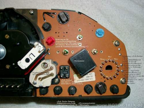

wie versprochen, ich werd' versuchen Dir weiter zu helfen:
Also das KI muss sowie so raus, um die Birnchen zu wechseln. Ich rate in der Regel, alle zu wechseln - je nach Ausstattung zwischen 12-18 Stück, Kostenpunkt 25 bis 35€. Es hört sich viel an, aber die Investition lohnt es sich alle mal - denn dann ist in dieser Hinsicht, auf längere Zeit, Ruhe!
Desweiteren, auf der Rückseite des Kombiinstrumentes, auf der Wassertemperatur/Öldruck/ Kraftstoffanzeigeplatinne befindet sich zwei Steckern.
Wir nehmen den 4-fachen im Augenschein.
Draufsicht:
links oben =1 rechts oben= 2
links unten=3 rechts unten = 4
Auf 2 (Leitungsfarben grau-blau) ist der Ausgang der Regelwiderstand für die Beleuchtung des Armaturenbrettes.
Die Leitung führt zum Leitungsverbinder X6 (Klemme 58d). Der befindet sich unter dem Bedienteil der Heizung, bzw hinter dem Radio. Ab hier werden die verschiedene Leuchten wie Lufdüsen, Heizungsregler, Lichtdrehschalter, Warnblinkschalter, Heckscheibeheizung, usw. versorgt.
Ich hoffe das Du mit einer Prüflampe, bzw Meßgerät umgehen kannst um Fehler zu finden.
danilu

Hallo Lupomane,
ich hoffe du hast an Deinem Auto nicht zuviel demontiert, denn mir ist gestern einen Denkfehler unterlaufen und zwar:
1)Pinbelegung des 4-fach-Steckers ist um 90grad nach links verdreht 🙄
2)Die rote Sicherung ist zuständig fur die Beleuchtung des Armaturenbrettes und
nicht[/b
] für das K.I.
Also wechsle die kleine Sicherung und die Glühbirnen am K.I. und gut is es!
(nach dem Motto: ,,es werde Licht'' ! )
Gutes Gelingen!
danilu
ps: als ,,Entschädigung'' habe ich Dir ein Bild eingefügt !
(frisch von heute morgen 🙄🙄🙄 )
15-fach-stecker
