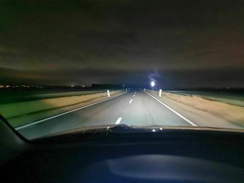

Ich will es Mal testen was LED's da was bringen. Die Leuchtweite ist ja mit den Original Leuchtmittel nicht gerade super. Die Fahrbahn Ausleuchtung ist auf den ersten 70-80 Meter OK aber mehr ist da auch nicht. Die Reflektoren der Leitpfosten bei ü 150 Meter sind zu erkennen aber die Fahrbahn sieht man nicht. Ja kann sein das die Scheinwerfer nicht mehr hergeben aber ein Test ist es wert. Schlimmstenfalls rüste ich wieder zurück.

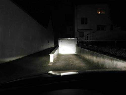

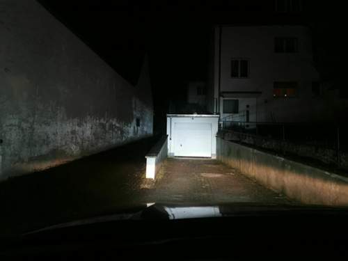

So Weihnachtsmann war da.
An der Garage
1. Halogen
2. LED
Img-20211224
Halogen
LED
Da ist im Haus sogar vor Schreck die Weihnachtsbeleuchtung ausgegangen.
Themenstarteram 25. Dezember 2021 um 18:32
Das war an verschiedenen Abenden.
Klar ist es nicht vergleichbar mit original LED Scheinwerfer.
Und das es nicht zulässig ist ,ist mir auch klar.
Wie aber schon geschrieben. Es ist Fernlicht und das sollte ja keiner bemerken. Ausser man schaut in den Reflektor.
