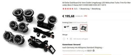

Also ich habe hier bestellt und dort konnte ich auch per Paypal zahlen. Der Verkäufer hat auch recht viele davon verkauft und viele Bewertungen.
Also ich habe bei dem Verkäufer (Aliexpress) bestellt und dort konnte ich auch per Paypal zahlen. Der Verkäufer hat auch recht viele davon verkauft und viele Bewertungen.
@E200VIK schrieb am 21. Januar 2021 um 15:12:12 Uhr:
Wo ist den hier ?
Gerne auch per PN
Sorry aber irgendwie will er hier das Foto nicht anhängen. Hoffe es klappt nun. Ansonsten PN.
@E200VIK schrieb am 21. Januar 2021 um 15:28:08 Uhr:
Ok aber wie soll ich das Angebot so finden kannst du mir den Link zum Angebot per PN schicken ?
