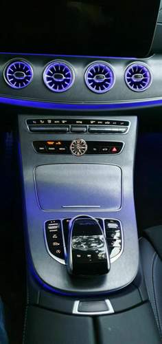

habe mir aus dem china land ein satz beleuchtete lüftungsdüsen bestellt ! hatte hier irgendwo eine anleitung gefunden der den umbau sehr gut beschreibt ! finde ihn leider nicht wieder ! kann mir da jemand weiterhelfen ? bei youtupe ist leider auch nichts vernüftiges !bin auf den tread von MikloHamburg gestoßen , der hat schon mal ein umbau durchgeführt ! habe ich schon ne pn gesendet, leider noch nichts von gehört !kennt jemand in der ecke ostwestfalen ( umkreis 150km ) einen guten schrauber der sich mit amaturenbrett arbeiten auskennt !!??
luftdüsen sind verbaut und sehen top aus , wie ICH finde !

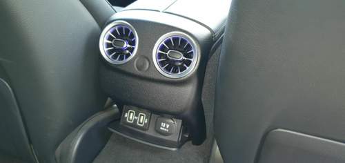

Habe mir jetzt die Düsen auch bestellt, nur blicke ich gerade noch nicht wie die hinteren Düsen ausgebaut werden und wo die angeschlossen werden sollen. Wenn ich es richtig verstehe, im hinteren Fußraum Fahrerseite irgendwas abschrauben?
Hoffe bekomme die Variante plug and play, weil löten ist nicht.

in der Mittelarmlehne den Filz raus hebeln. An der Seite zu den hinteren Düsen ist eine Schraube unter dem Filz versteckt! Die heraus schrauben und dann mit Kunststoffkeil (Removertools) die Düsenabdeckung mitsamt den Düsen, ausklippsen. Dann Steckverbinder für USB und/oder 12V Steckdose abziehen. Die Düsen können dann bequem aus dem Gehäuse ausgebaut werden!

so siehsts dann fertig aus! Zwischen den Düsen hab ich einen "Blindstopfen" gedrückt, den es beim Conrad für ganz kleines Geld gibt!

Stopfen ist top. Suche noch Stopfen für die Front.
Hinten die USB Buchsen auch top.

für die Front?
Da kannst die silbernen Düsen-Regler drin lassen, haben aber dann keine Funktion mehr!
Ich hab mir ne gebrauchte "Düsenzierleiste" Im Netz geholt, gespachtelt und geschliffen und
danach alles foliert :)
Ist zwar Aufwendig aber Individuell!
