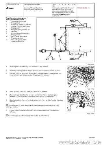

Wo sind die wechselrichter von den Beleuchteten Einstiegsleisten versteckt gibt es da Bilder oder sonst was von😕 sind es für jede fusleiste einer 😕 und wo😕 Mfg .
das wäre der nachträgliche orginal Einbau von MB.
Mfg
Michael

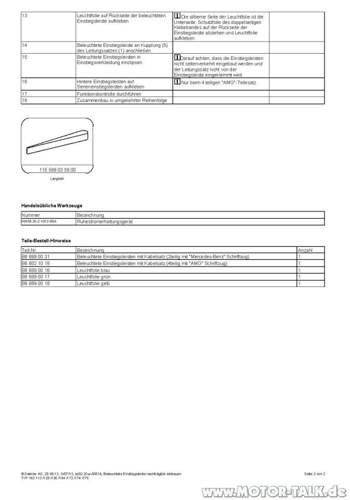

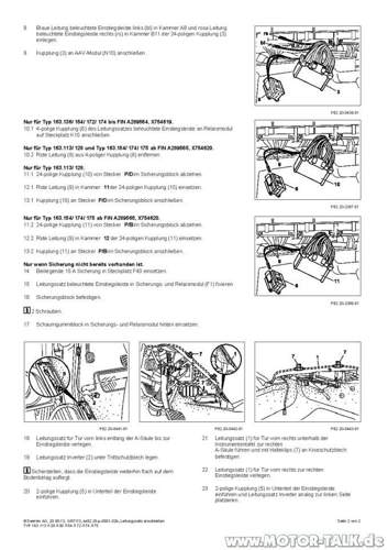

Mfg
Michael
Leitungssatz-anschliessen-seite-2
Leitungssatz-anschliessen-seite-1
Beleuchtete-einstiegsleiste-seite-2
Mfg
Michael
Das ist schon mal eine GROßE hilfe!🙂 Besten Dank Hui Bu66

habe das Problem in meinem auch, rechts geht mal ein paar Wochen, dann Monate nicht...
Hab schon nachgeforscht: Bei MB TNR: B6 689 0072, Du brauchst für jede Seite einen, lagen bei ungefähr 20€ pro Stck. Kabel sollen wohl nur "lose" unter Teppich verlegt sein, zur A- Säule hin laufen.
Vorher mußt Du die komplette Plastikleiste innen am Schweller demontieren.
Hoffe, es hilft.
