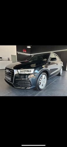

Wir sind uns am überlegen ob wir uns einen Audi q3 2.0 tdi Baujahr 2015 kaufen .
Würde gerne wissen ob es irgendwelche bekannte Mängel gibt die ich vorm kauf checken kann .
