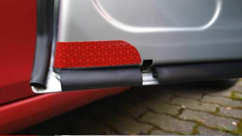

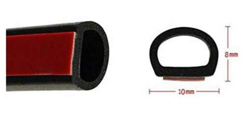

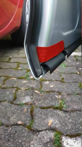

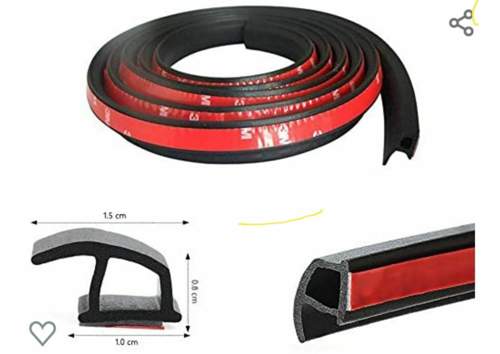

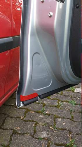

Ich habe beim Türöffnen von der unteren Fahrertürecke eine 10 cm lange und 2 cm tiefe Schnittwunde erlitten, nachdem nicht nur ich mich schon öfter daran gestossen hatte. Gibt es als Schutz gegen solche Verletzungen einen Eckschutz?

Das Problem das du am corsa hast ( schnittwunde) hatte ich bei unserem wohnmobil ( Fiat ducato) auch ich hatte genau an dieser Stelle 3mm Moosgummi geklebt und seit dem ist nichts mehr passiert, das Moosgummi kann man passgenau zu schneiden.
