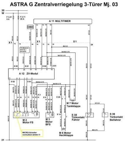

Ausserdem kann es passieren das wenn die Fahrertür aufgeschlossen ist und ich mehrfach die Tür öffne und schliesse sich die Fahrertür nach einigen malen von selbst verschließt, ich diese also nicht mehr auf bekomme.
Das klingt mir irgendwie nach Kabelproblemen, oder aber nach einem klapprigen Microschalter, der sich aufgrund der Stöße beim Auf und Zu machen verselbständigt.
Ich würde als Erstes mal die Türpappe abnehmen und ausgiebig schauen / fühlen ob da drin alles fit ist.

Nö. Wie gesagt, das kann bei häufiger Betätigung vorkommen. Siehe Bild.
Pingi, ich glaube du verrennst dich in Richtung Funk, denn die Tür spinnt ja auch beim normalem Öffnen und Schließen.
In meinen Augen ist das ein reines Mechanik Problem und auch der angesprochene Microschalter ist zumindest auf der einen Seite rein mechanisch.
Microschalter Fahrertür defekt.
ZV-Motor Fahrertür erneuern.
Ich denke das war nur eine Nebeninfo, schließlich hat sie ja erkannt das es nur einen "Funkspruch" für alle Türen gibt und wenn die Beifahrerseite öffnet kann es also nicht an der FFB liegen.
