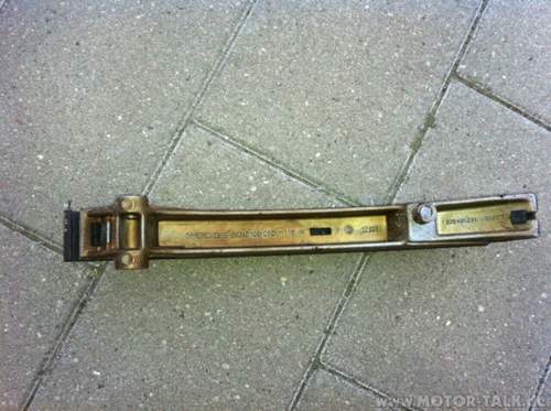

Beim Anheben des Ventildeckels hebt sich, seitlich der Steuerkette, eine Kunststoffschiene ein Stück hoch. Auf der Zündkerzenseite. Auf einer Zeichnung habe ich entdeckt, dass diese Gleitschutzschiene, welche unten einen Haken hat, seitlich unten eingehakt sein sollte. Ich habe zunächst dieses schwarze Kunststoffteil wieder runtergeschoben, so in Etwa der gleichen Höhe dem gegeüberliegendem Teil vom Kettenspanner. Muß nun mehr abgeschraubt werden um zu kontrollieren, ob der Haken richtig unten sitzt? Muß diese Teil erneuert werden? Ist schwierig mit Worten zu beschreiben. Nach Zusammenbau läuft der Motor.

Den Ventildeckel habe ich selbstverständlich demontiert und die Ventildeckeldichtung erneuert. Ich habe mich in der Zwischenzeit weiter informiert. Das Problem, welches ich entdeckt habe, ist Folgendes: An der Kunststoffschiene (Führungsschiene), ein Belag aus schwarzem Kunststoff, ist vermutlich eine Haltenase abgebrochen. Deshalb ist dieses Teil ist wohl dann hochgerutscht und sichtbar geworden. Auf Foto`s, gefertigt bei abgenommenen Ventildeckel, welche ich im Internet gefunden habe, ist dieses Teil nicht zu sehen. Das ist ja der Fehler. Diese Teil müsste tiefer sitzen. Es ist schwierig zu beschreiben. Ich komme wohl nicht daran vorbei: Das Teil muß erneuert werden. Das heisst Wasserpumpe abbauen, die Steuerkette freilegen, usw. also eine echt aufwendige Arbeit. So ein Sch....

gleitschiene steuerkette. würd ich aufjedenfall neu machen. wenn das verkanntet wars das mim motor. steuerkette reist mit pech, kolben hauen gegne die ventile welche zerstrümmert werden.

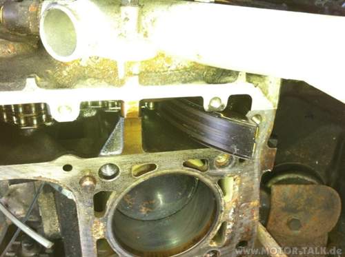

Moin,
hab mir die Sache mal an einem offenen Motor, ohne Zylinderkopf und ohne Kette angesehen....
Dürfte nicht einfach sein, der Stirndeckel mit allem Gedöns muss wohl runter, dazu wohl auch der Kopf.

Hab die ausgebaute Schiene fotografiert und den zuerst benannten offenen Motor.

Original ist der Belag fest an die Gleitschiene geklipst.
Wie lange es nur mit dem unteren Hacken hält?

Tja, so wie es aussieht, muss der Steuergehäusedeckel wohl runter. Dann die Plastik-Teile austauschen.
Vorher muss natürlich alles ausgebaut werden, was da so davor ist.
Übrigens, die Ölwanne muss auch gelöst werden.
Und wenn eh schon alles "offen" ist, noch rasch den Kurbelwellen-Simmering, sowie natürlich die Steuerkette erneuern.

Mein 190er läuft wieder. Danke für eure hilfreichen und teils beruhigenden Hinweisen. Genau das Teil auf dem Bild (Benzbruder!) war der Grund der Aktion. Zum Glück brauchte der Zylinderkopft nicht runter!!!. Mein Schrauber hat ganze Arbeit geleistet. War schon aufwendig.
