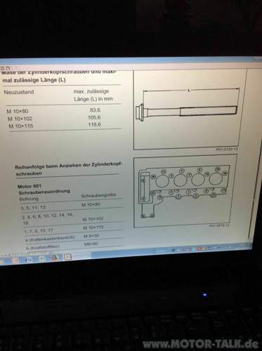

Nun wurde es richtig ernst: Die Zylinderkopfschrauben mussten raus. Dafür gibt es ein so genanntes „Anziehschema“, welches beim Lösen in umgekehrter Reihenfolge angewandt wird.
http://img168.imageshack.us/img168/8217/anziehschemazylinderkopfschraubenpi0.jpg
Das heißt also grob, von außen nach innen lösen und von innen nach außen festziehen.

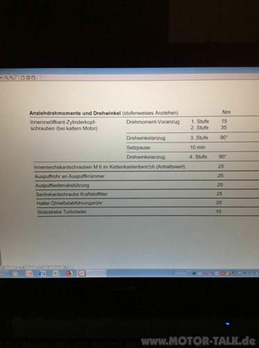

Der Rest ist denkbar einfach: Neue Zylinderkopfdichtung drauf und alles in umgekehrter Reihenfolge zusammenbauen. Dabei auf das Anziehschema (siehe weiter oben) und die Drehmomente sowie –winkel (unten) achten!
http://img168.imageshack.us/img168/9094/drehmomentezylinderkopflm4.jpg
Der Kettenspanner sollte nur voll befüllt wieder eingebaut werden. Dazu eine Dose mit Motoröl füllen, Kettenspanner bis über dem Bund am Sechskant hineinstellen und beispielsweise mit Hilfe einer Presse oder Ständerbohrmaschine 7 bis 10 Mal langsam bis zum Anschlag durchdrücken. Nach dem Befüllen darf sich der Spanner nur noch langsam, gleichmäßig und unter großer Kraftanstrengung zusammendrücken lassen. Die Halteschalen der Nockenwelle werden, nachdem sie an den Laufflächen leicht eingeölt wurden, mit 25 Nm angezogen.
Wichtig: Nachdem Zylinderkopfdichtung erneuert und Nockenwelle sowie Nockenwellenrad, Gleitschienenbolzen und Kettenspanner wieder montiert sind, Motor von Hand durchdrehen (vorher die Fixierung Nockenwellenrad-Steuerkette lösen). Der Motor muss sich ohne Probleme durchdrehen lassen. Ach ja, und keinen Gang einlegen – sonst geht’s nicht … :bang

Hat noch jemand das Auzugsschema mit den Drehmomenten ?
Dann würde ich meine ZKD auch selber wechseln ...
Beim Dichtsatz liegt üblicherweise ein Zettel bei.
Baer ich bin eh gerade an der WIS - kommt gleich.
Edit: Et voila
1
C785d12f-e34c-4ef4-aa14-bd13886cd9cf
Wunderbar, danke :)
@Hutchison123 schrieb am 28. Dezember 2018 um 14:46:01 Uhr:
Edit: Et voila
Gilt das für den Schräg oder Senkrechteinspritzer ?
Oder beide gleich ?
Da wird nicht unterschieden.
Das Anzugsmoment der Düsenstöcke ist beim Schrägeinspritzer geringer - das war´s aber auch schon.
