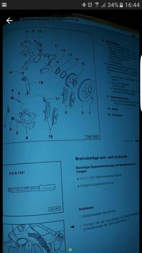

Hi, bei meinem Beetle Bj. 2002 1.6 knackt es immer beim Rückwärtsfahren und dann Bremsen. Das Geräusch kommt eindeutig von vorne. Manchmal ganz leicht und manchmal auch wie so ein Ruck der durchs ganze Auto geht. Die Bremsen wurden vor 1 Woche vorne und hinten ausgetauscht.
Im Netz findet man viele Einträge mit dem selben Problem. Es soll von den Bremsklötzen kommen, die etwas Spiel haben. Das wäre eben so. Ich kann und will mich damit nicht abfinden. Es muss doch eine Lösung geben für das Problem?
Habe kein gutes Gefühl auf die Autobahn zu fahren, wenn ich weiß das die Bremsklötze noch Spiel haben. Mir ist schon klar das schon viele seit jahren so rum fahren, so wie es in verschiedenen Foren steht aber evtl gibt es eine Lösung dafür.
Jemand eine Idee?
Danke!

Hat so ziemlich jeder,laut meiner Werkstatt liegt es daran,das die Bremssättel schwimmend aufgehängt sind,und nicht starr!
Moin,
meine hinteren Beläge die ich gerade gewechselt habe hatten eine "Klebefolie" auf der Rückseite, damit es eben nicht klackt.
Das Spiel ist nötig, damit die Beläge sich nicht festsetzen. Sie stoßen beim Bremsen vorwärts halt gegen den die vordere Kante des Belaghalters und beim wechsel der Fahrtrichtung und folgendem bremsen stoßen sie halt auf der anderen Seite an. Dan liegen sie an und beim nächsten Bremsen klackt es nicht, bis man mal wieder die Fahrtrichtung wechselt...
Dass es jetzt merklich lauter ist als vorher könnte daran liegen, dass die verwendeten Bremsbeläge vielleicht minimal zu "klein" sind, dass sie beim Bremsen Schwung aufnehmen können um dann etwas lauter anzuecken. Das ist eigentlich relativ normal und tritt bei einem etwas lauter und beim nächsten nicht so störend laut auf. Dass es vorher nicht war, liegt daran, dass die Bremse mit der Zeit halt dreckig und deises Spiel kleiner wird. Wenn dort beim Belagwechswle saubergemacht wurde, ist das nötige Spiel halt wieder vollständig vorhanden...

Hi, so meiner stand des Problems :
Atu hat einen Fahrwerk Check gemacht. Und auch die Bremsen überprüft. Alles in Ordnung, die Bremsen sind richtig zusammen gebaut. Stoßdämpfer und Federn sind okay und auch die domlager etc sind in Ordnung. Kein Grund für irgendeine Reparatur.
Nur diesen Schlag beim bremsen bzw jedesmal beim bremsen und nur beim rückwärts fahren, kann keiner sich erklären. 2 Meister haben sich den Wagen angeschaut.
Dann neuem Termin bei einer anderen Werkstatt, die haben auch erst an die Bremse gedacht, ist es aber nicht. Ein Gummi fehlte beim Auspuff, das sollte es sein. War es aber auch nicht.
Nächste Idee die Spurstangen sollen ausgetauscht werden.
Sorry aber ich finanziell echt am Ende. Ich kann ja nicht alles einfach auf gut glück austauschen lassen.
Die meinten auch die 4 kleinen bleche würden vorne bei den Bremsklötzen fehlen. Wobei jemand mir das Reparatur Buch vom Beetle gezeigt hat und meinte diese bleche kommen nur an die Bremse hinten und vorne gibt es die nicht.
Ich bin mit meinem Latein echt am Ende.

Bist du dir zu 100% Sicher, dass es die richtigen Bremsbacken sind? Ich weiss, dass es gerade beim Beetle einen Urwald an Bremsen gibt...
(1ZP;1ZM;1ZD;1ZE)
Breite 156,3 mm vs. 146 mm

Hi, so der aktuelle Stand ist :
Bremsen vorne gegen die originale getauscht
Domlager getauscht
Stoßdämpfer vorne getauscht
Alle Auspuff Gummis erneuert da zum Teil gerissen
Problem besteht immer noch. Wenn ich rückwärts fahre und selbst wenn ich dann den Gang raus nehme und Motor anstelle, gibt es einen Schlag im vorderen Bereich beim bremsen. Es ist deutlich am lenkrad zu spüren.
Dieser "Schlag" ist jedesmal wenn ich Bremse beim zurück fahren oder nur Rollen.
Es passiert aber nicht wenn ich mit der Handbremse bremse.
Es kann so nirgends Spiel festgestellt werden.
3 Werkstätten haben es überprüft.
Als nächsten würde mir geraten die Querlenker und Traggelenke auszutauschen. Ich bin echt pleite und verstehe es einfach alles nicht mehr.
Dieser Schlag ist deutlich am lenkrad zu spüren, mal stärker mal schwächer. Wenn die Strasse etwas bergauf ist, dann gefühlt stärker.
Getriebe kann ausgeschlossen, werden. Auspuff auch. Bremsen können jetzt auch ausgeschlossen werden.
Kann mir jemand helfen?
Danke...
Vom Gefühl würde ich das Problem eher bei den Spurstangen sehen, evtl. sind die innen ausgeschlagen.
Möglicherweise auch das Lenkgetriebe..
So etwas hatte ich mal bei einem anderen Fahrzeug aus dem VW Konzern.
Spiel war da eigentlich nicht festzustellen, dennoch auf Verdacht beide Spurstangen komplett getauscht und alles war wieder gut.
