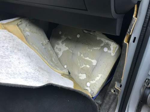

schaut Dir mal die Stelle im Fußraum auf den Fotos an.

Mich hat es jetzt auch erwischt. Hab schon eine ganze Weile einen klammen Teppich unter der Fußmatte im Beifahrerfussraum.
Touareg V6 tdi aus 2005.
Schiebedach hab ich keins.
Als ich heute die Einstiegsleiste entfernt hatte und das Aquarium gesehen habe, hätte ich kotzen können.
Die Dämmung steht im Wasser. Kein Kühlwasser.
Wo das Wasser herkommt kann ich noch nicht sagen. Wie habt ihr denn die Matte aufgeklappt, muss der Sitz raus? Der Kondesatablauf ist am Schlauch trocken, den unteren Teil des Deckels konnte ich auf die Schnelle nicht sehen. Der Bereich in Höhe des Lüfters scheint trocken, ebenso die A-Säule im unteren Bereich. Auf der Fahrerseite ist der Ablauf des Wasserkastens frei, Beifahrerseite muss ich noch schauen. Kann da überhaupt Wasser ansteigen wenn eine Seite auf jeden Fall frei ist?

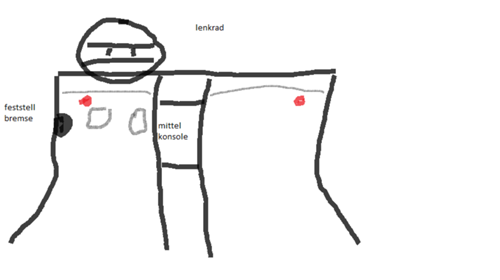

morgen,
bei mir waren die öffnungen der schiebedach abläufe raus gerutscht,
könnte mir vorstellen das Ihr dort stopfen verbaut habt!
Geht her und sschlagt den Teppisch um
und dann die Isolierung
quasi unter dem Handschufach beginnen
oder fahrerseite gleiche höhe
dann seht ihr die spritzwand dort ist der stopfen oder die abläufe eingesteckt
mein einlauf Gummi ist wohl durch die jahre etwas kleiner geworden so dass er locker saß und raus rutschte
einkleben mit karosserie kleber, kein ärger mehr mit Wasser
die roten punkte auf dem Bild zeigen ungefähr die stelle

Hallo und danke für die Zeichnung.
Ich werd schauen ob ich die Stopfen finde.

Ich hab jetzt mal den Teppich weggerupft ohne den Sitz auszubauen.

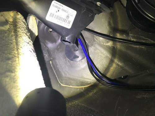

Das Problem dabei ist, dass in Richtung Spritzwand unter dem Teppich ein Styroporklotz angeklebt ist. Denke mal so als Fussstütze gedacht. Wenn der abgerissen ist, lässt sich der Teppich einigermaßen hochklappen. Hab die Dämmmatten weggeschnitten um Zugang zum Ablauf zu bekommen. Oben war alles trocken, erst unterhalb des Kondensatablaufs Nässe. Davon reichlich. Momentan ist regnet es nicht und ich kann keine Wasserspuren finden wenn die Klima läuft. Auf dem Bild schaut es aus als wäre da so eine Wasserspur.
Hab zunächst mal so gut es geht das Wasser aus dem Schaumstoff gedrückt.
