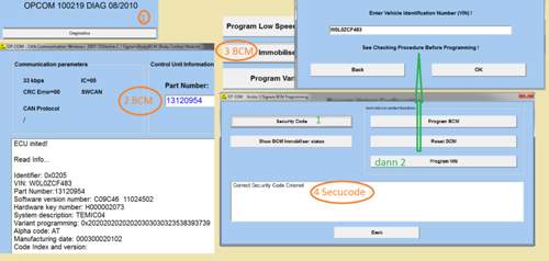

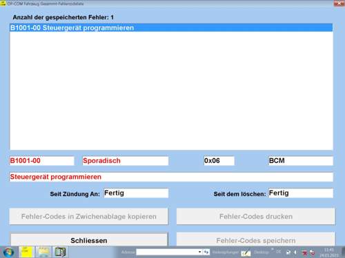

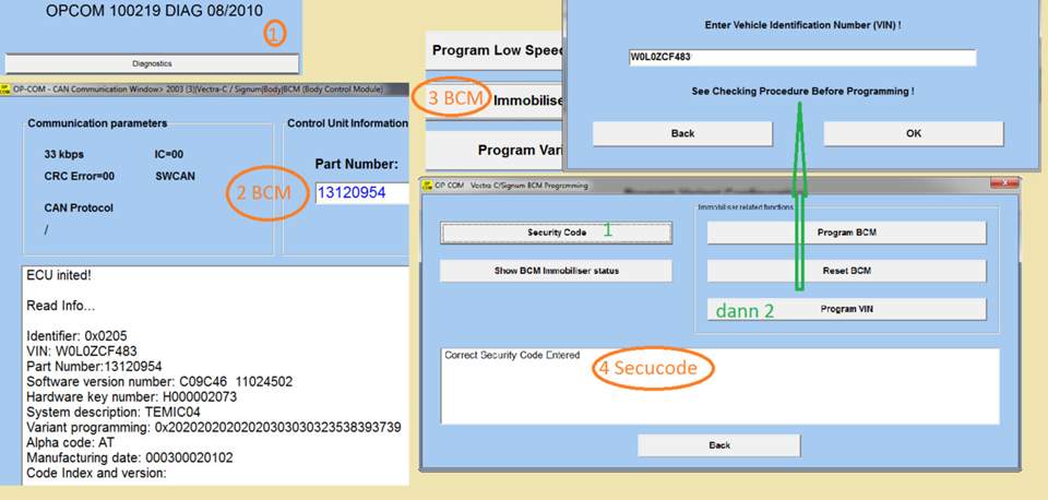

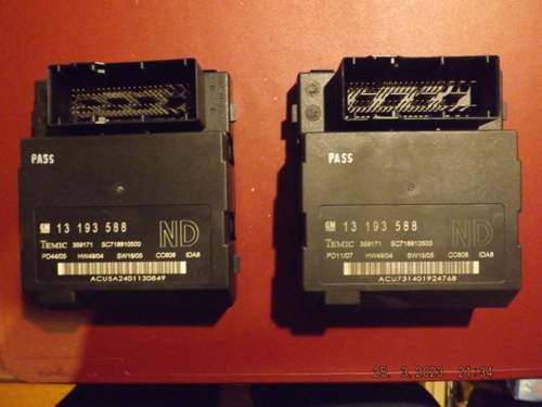

Hallo rosi03677, vielen Dank für Deine große Hilfe, Die Fehler "U2145-00 CAN-Bus keine Kommunikation mit PAS",
"U2113-00 CAN-Bus keine Kommunikation mit SDM", "B3909-3A Unbekannter Fehler-Code DTC",
"U2107-71 Unbekannter Fehler-Code DTC" kommen nicht mehr, seitdem ich mit dem Buton "Programmieren" die angezeigten Parameter der Steuergeräte PAS=Einparkhilfe, SDM=Airbag zurück geschrieben habe. Jetziger Stand, der Fehler "B1001-00 Steuergerät programmieren" ist noch vorhanden. Ich werde am Montag weiteres versuchen.
Die BCM Steuergeräte haben den gleichen HW=Hardware, SW=Software Stand. Bilder sind im Anhang.
Viele Grüße Werner

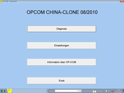

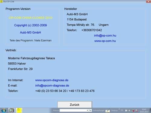

Welches OPelCOM nutzt Du eigentlich und
steht die VIN von deinem Fahrzeug auch im BCM drinn oder kommen bei der VIN Eingabe Fehlermeldungen ?
MfG

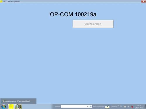

die Version meiner OP-COM kann man auf den Bildern sehen.
von der 1. ausgetauschten BCM wird der „Security Code“ abgelehnt und die VIN kann dadurch nicht aktualisiert werden. Aber die Zentralverriegelung müsste doch trotzdem funktionieren, was sie nicht tut. Ich denke diese BCM ist defekt. Bei der 2. ausgetauschten BCM funktionierte die Zentralverriegelung nach Einbau auch mit falscher VIN. Der „Security Code“ wurde angenommen und die VIN konnte geändert werden. Aber dieser Fehler ist dauernd vorhanden „B1001-00 Steuergerät Programmieren“ sporadisch kommen noch andere Fehler hinzu. Noch ein Fehlverhalten ist das Abblendlicht, das auch am Tag eingeschaltet ist wenn der Licht-Drehschalter auf Automatik steht. Ich habe heute die 3. BCM gekauft und schicke die anderen zwei wieder zurück.

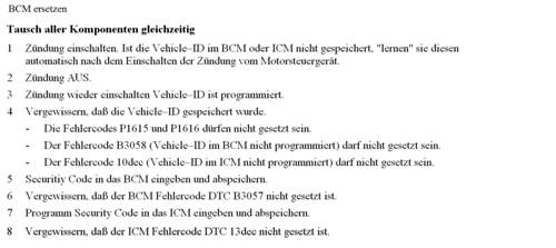

hatte gestern früh etwas Zeit und getestet.
das BCM ist der "Master" für die ZV !
das für das BCM ist,
wenn es Enteheiratet ist.
mfG
Log-bcm
Log-bcm
Bcm-ersetzen

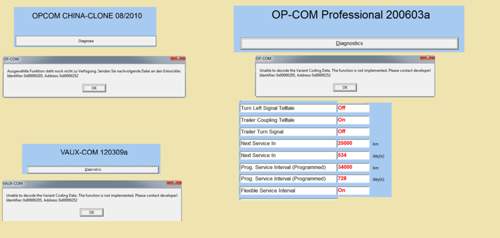

Fehler beseitigt. Durch Klonen der Originalen defekten BCM (Sitzheizung ohne Funktion) auf eine bei eBay ersteigerte BCM gibt es keine Probleme mehr. Das OP-COM aus China 082010 kann das BCM nicht konfigurieren. Grüßle
Gute und Erfolgreiche Rückinfo ,Werner
Das kann es konfigurieren,das ist aber nicht der Clon-
https://img.motor-talk.de/KPoL3mIveDW2u1jg.59.jpg
