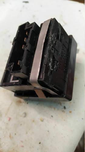

Hallo.
Bei meinem 98er 1,8 V40 sind von jetzt auf beide Scheinwerfer ausgefallen, alles andere geht also Heck und sonstige Leuchten.
Der Schalter richt nicht verbrannt und Cem hat er ja nicht.
Wo könnte man sonst noch nachschauen.
Danke

Linkes und rechtes Fahrlicht liegen auf unterschiedlichen Stromkreisen, also kann es eigentlich nur der Schalter sein, falls nicht zufällig gleich 2 x Masse fehlt oder tatsächlich beide Birnen defekt sind.
Wie viele Lampen leuchten im Heck, wenn Fahrlicht eingeschaltet ist - 2 oder 4?
Wie viele sind es, wenn Standlicht eingeschaltet ist?

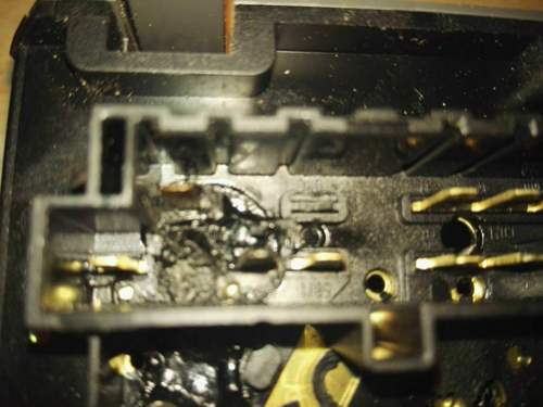

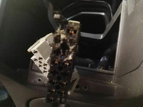

So fing es bei mir auch an, dass die Heckleuchten falsch geschaltet waren. Kurz darauf, trotz mehrerer Messungen des Schalters: Kabelbrand.
Der Schalter, der aus der Bucht gebraucht gekauft wurde, sah auf der Rückseite auch etwas anders aus als der, der abgeraucht ist. Die Brücke war nicht drin. Aber er schaltet alle Funktionen wie es sein soll.
Für die Phase I gibt es insgesamt 8 unterschiedliche Schalter, je nach Baujahr, je nach Zubehör (Nebel-SW usw.). Du musst halt exakt die Volvo-Teilenummer(n) vergleichen: die stehen auf der Rückseite deines Schalters.
Such dir einen Verkäufer, bei dem du die Möglichkeit der kostenlosen Rücksendung hast.

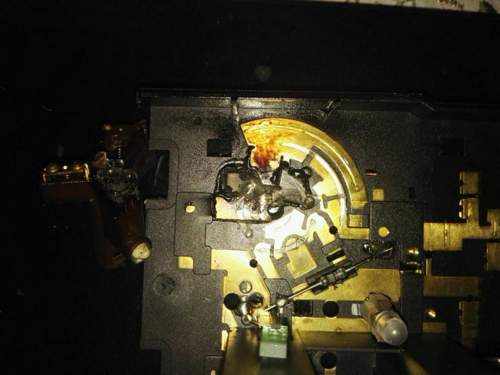

Wo ich den Schalter ausgebaut habe ist mir eingefallen das ich den Schalter schon mal erneuert habe mit einem aus der Bucht und da musste ich Teile von meinem Drehschalter mit einbauen weil der anders war und auch die Brücke hatte ich selber eingelötet.
Für mein Auto gibt es 3 Schalter die laut Teilenummer passen nur ist davon keiner bei ebay und Scandix will tatsächlich 215€ für nen Schalter.
Die sind doch nicht ganz Fit.
Im Handbuch steht etwas von einer Sicherung im Motorraum die ich aber nicht habe da steckt die 30Ah Sicherung die an 2 Kabelenden hängt. ich habe den Schalter aufgehabt aber sehen tut man da nix, sieht aus wie neu.
Ich hoffe mal das es auch wirklich am Schalter liegt.
Dann könnte ich mir einen holen und die Brücke wieder selber einlöten.

Mich macht stutzig, dass der Schalter die Heckleuchten nicht auf Standlicht schaltet: Es dürfen dann nur 2 Lampen leuchten.
Mach den Schalter mal auf und schau, ob da drin Kontakte verschmort sind.
Hatte ich aber auch probiert .... und gereinigt ..... und was weiß ich alles gemessen. Und dann doch: Kabelbrand direkt am Stecker des Schalters ohne dass eine Sicherung geflogen wäre.

Themenstarteram 24. Januar 2019 um 21:33
Von innen ist der Schalter wie neu. Kabel am Stecker sind auch ok.
Es ist ja sogar Strom auf den Lampenstecker (auf Masse gemessen) sogar wenn man den Schalter auf aus macht.
Nur leuchten tut halt nix. Birnen habe ich mit getestet.
Am Tag bevor das passierte bin ich mit Heckscheibenheizung gefahren aber das kann ja nix damit zu tun haben.
