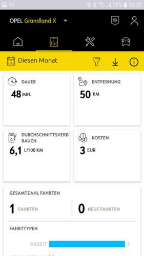

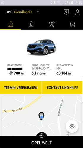

ich glaube es kaum , hab mir heute aus Blödsinn wieder mal die My Opel App runter geladen...und siehe da sie zeigt nun endlich wirklich Daten an.. wie Verbrauch ,Reichweite ,Tankfüllung , gefahrene Strecke ,Zeit für die Strecke, Kosten für die Strecke wenn man den aktuellen Benzinpreis eingibt/ltr.
Wofür man das auch immer braucht....
Und man findet sein Auto wieder 😉
Mal schauen wie lange....😛
EZ 07/2018
.....oh ja , auch bei mir läuft sie nun ganz von allein ! mal sehen ob es dabei bleibt !
grüsse an alle !
