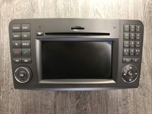

Das Navigationsgerät ist ein Comand APS, stimmt. Über das Radio konnte ich in der Anleitung nichts finden, es sieht so wie auf dem Foto aus.

Radio Comand APS

Das Radio hat IMMER eine gesonderte Bedienungsanleitung in den Bordpapieren, daher konntest du auch nix finden in der normalen BA des T245.
Suche daher in der Bordmappe gern nach einem schmalen, externem Heftchen, dann hast du es.
Auch dein Bild ist eindeutig Comand NTG 2.5 (schon BTooth für Telefonie, nebst SD-Card-Steckplatz über CD-Schacht).
Steuert aber eben auch die Uhrzeit im KI-Display.
