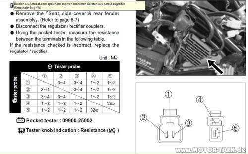

Ich lerne immer noch gerne dazu, vielleicht führt ja der TE den Test gemäß der beigefügten Tabelle durch und postet im Anschluß das Ergebnis.
Als Meßbereich wird MOhm angegeben, die für das Kurzschlußproblem interessanten Pins 4 und 5 sind abweichend mit 32 kOhm angegeben.
Drehstromregler-ohmwerte

Wolfi, ich habe im anderen thread schon gesagt, dass man Regler durchmessen kann. Man muss nur dann mit den Werten wissen, was man damit anfängt.
Dieses wolltet ihr damals nicht glauben. Und nun bringst du selbst diese Aussage. Und deine Anhänge beweisen also auch meine Aussage von damals und die jetzige...
@Forster: Bitte nicht weiter ausholen, der TE sollte einfach den Zweifachstecker zum Drehstromregler auftrennen (der Dreifachstecker mit den gelben Drähten kann zusammengesteckt bleiben) und eine neue Sicherung reinstecken.
Bleibt die Sicherung dann heil, ist die Fehlerquelle lokalisiert. Den Rest darfst Du dann übernehmen, bin aus dem Thread raus. 🙁

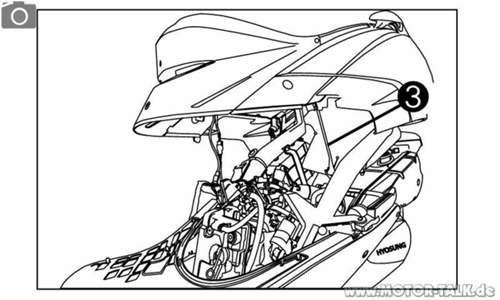

Hallo an alle netten Helfer, wow bin neu hier aber soviel Hilfe hätte ich nicht mit gerechnet, vielen dank!!!!!! Habe Fehler mit Ohmmeter gefunden, recht simpel, Stromkabel vom Anlasserrelais zum Zündschloss hat eine Macke. Habe es einfach überbrückt. Läuft wieder 🙂 Leider hab ich Depp dabei meine Batterie zerschossen weil ich sie falsch überbrückt habe. Ausserdem hätte ich nicht gedacht das ich zum Batteriewechsel den Roller zerlegen muß 🙁 würde mich gern mal mit dem Konstrukteur unterhalten 🙁(((
Nochmals vielen Dank und allen noch einen schönen Abend.
MfG Mixchael
Hallo Michael,
kann zwar deinen Erklärungen nicht vollumfänglich folgen, u.a. wie Du "die Batterie falsch überbrückt" hast, ist letztlich aber schnuppe, wenn der Roller wieder läuft.
Zum Aspekt Wartbarkeit beim Hyosung MS3 kann ich nur sagen, dass die hochklappbare Verkleidung eine der besten Varianten im Rollerbereich darstellt.
Gruß Wolfi
