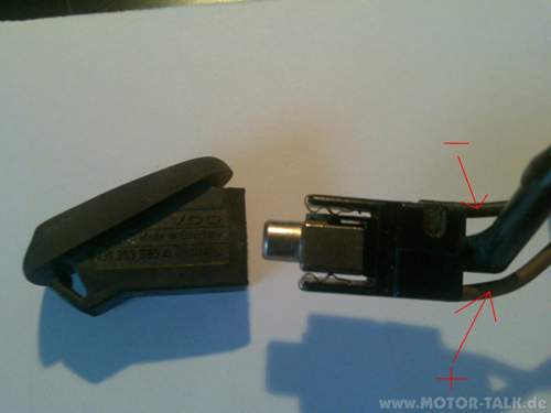

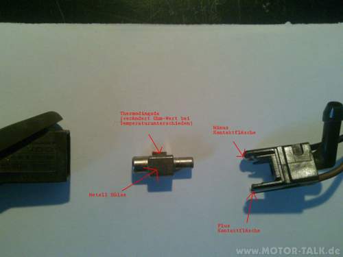

Habe mir beim Schrott insgesamt 7 beheizte Spritzwasserdüsen geholt.
Davon gingen(beim einfachen auf duchgang Brüfen mim Multimeter) schon mal 4 Stück gar nicht bzw kein durchfluss zu messen mim Multimeter.
Also wer sich die dinger beim Schrott holt: NACHMESSEN die meisten werden nimmer gehen!
Dann hatte ich Zwei bei den was zu messen war und einen "Wackelkandidaten" (ging nur ab und zu mal).
Hab dann mal die 4 geöffnet bei den nix zu messen war und konnte auch sehen warum: Grünspahn, Schmodder, Rost usw...
Dann habe ich mal die 2 die noch was angeziegt haben geöffnet und sauber gemacht.
So ist dann der aufbau vom Innenleben:
110220102223
110220102224
110220102225
Jetzt habe ich die beiden noch Funktionierenden Thermoelemente mal durchgemessen:
Bei ca. 22°C
Erstes: 26,0 Ohm
Zweites: 47,8 Ohm
Bei ca. -3°C
Erstes: 29,4 Ohm
Zweites: 54,0 Ohm
Hab jetzt mal ein paar Fragen:
1. Ist der Unterschied bei Raumtemperatur vom Ersten zum Zweiten von 21,8 Ohm normal? Oder weißt das schon darauf hin das dies Thermoelemente schon im Eimer sind?
2. Welcher Wert is den Normal bei ca.22°C?
3. Kann man ausrechnen was diese Dinger für ne Heizleistung haben bei 14,5 Volt? Sorry bin net so der Elektriker.
4. Is es richtig das die Düsen dann auch im Sommer bei ca. 22°C beheizt werden? Oder lieg ich da falsch?

Das sind aber keine Thermoelemente sondern temperaturabhängige Widerstände (PTC's bzw. Kaltleiter deren Widerstand mit zunehmender Temperatur steigt). Das ist aber bei deinen Messungen offenbar nicht der Fall, also entweder Messfehler oder Widerstände defekt.
Die Düsen, bzw. die Widerstände bekommen Strom sobald die Zündung eingeschaltet wird. Dann werden sie heiß, der Widerstand steigt an, die Stromaufnahme sinkt ab. Irgendwo pendelt sich das dann ein, abhängig von den Aussentemperaturen und ob kaltes Waschwasser durch die Düse läuft. Die Heizung ist also auch im Sommer an, heizt aber nicht so stark.
Da im Wasser eigentlich immer Salze enthalten sind und bei eingeschalteter Zündung ständig Spannung an den Kontakten in der Düse anliegt lösen sich diese offenbar durch Korrosion mit der Zeit auf. Zwar sollte das Wasser wohl durch das ständig aktive Heizelement verdunsten, das scheint aber nicht so gut zu funktionieren.
Messwerte zum überprüfen habe ich leider nicht, ich hatte die (gebrauchten) Dinger mal auseinandergepult und duchgemessen, den Schmodder kenne ich also auch 🙂 . Funktionierten zwar noch aber die Kontakte waren so sehr beschädigt das ein Einbau keinen Sinn gemacht hätte, ausserdem fand ich das alles nicht so vertrauenserweckend. Besser neu kaufen, die Lebenserwartung der Dinger ist nicht grade hoch.
