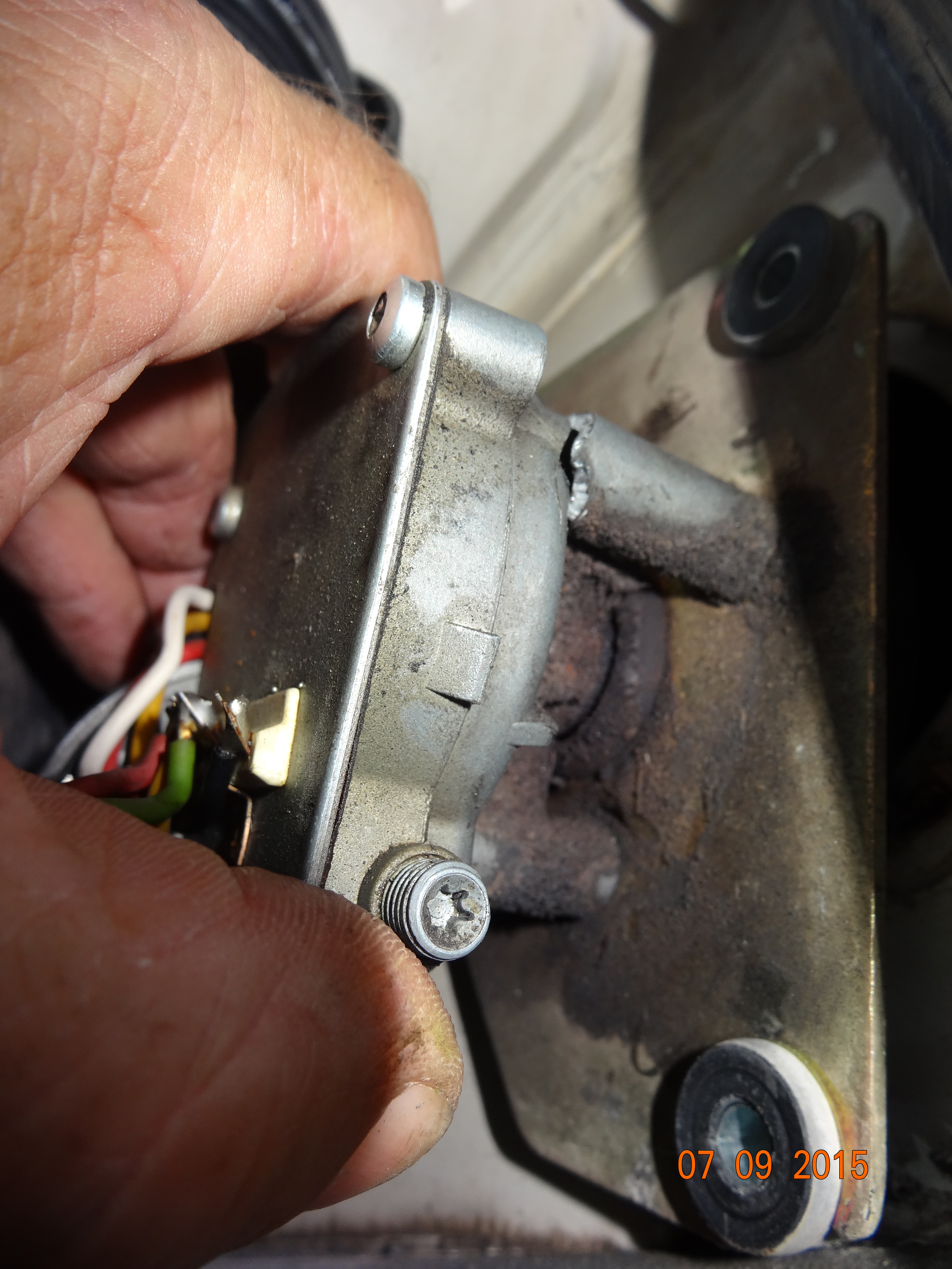

Mir sind beim G500 die drei Halterungsfüße am vorderen Wischermotor abgebrochen und der Wischermotor eiert fröhlich im Motorraum hin und her. Das ist der Wischleistung auf der Frontscheibe nicht sehr zuträglich.
Der Freundliche gab mir für den Wischermotor folgende Teilenummer: A 002 820 44 42 und hat auch gleich einen Preis von 558,- EUR netto!!!! aufgerufen. Für einen Wischermotor. Von Bosch. Materialwert 10 EUR. Einbau auch so ca. 500 EUR!!!
Leider gibts den unter dieser Teilenummer und auch unter der Bosch-Nummer 0390246137 nirgends mehr zu kaufen.
Evtl. ist die Teilenummer nicht mehr aktuell. Kann mir jemand mit der aktuellen Teilenummer oder einer passenden OEM Nummer weiterhelfen?
Und evtl. auch mit einer Aus- Einbauaneitung? Da ists ziemlich eng im Motorraum...

Bei www.teile-profis.de gibt es den Motor als OEM für 222€.
Bei meinem G280 CDI war auch das Getriebegehäuse des Wischermotors gebrochen (ein Fuß abgerissen) - bereits als ich das Fahrzeug gekauft habe - ich glaube das passiert wenn die Wischerblätter an der Windschutzscheibe angefroren sind und man den Wischer einschaltet.
https://data.motor-talk.de/.../...rmotor-04280-1156827134641628441.JPG
G280cdi-scheibenwischermotor-04280
Die Füße brechen auch ab, wenn das Wischergestänge schwergängig ist-auf jeden Fall checken und ggfs. auch tauschen...

Bei den Teile-Profis habe ich schon mal vorsichtshalber bestellt. Aber ich befürchte auch die werden sich ggf. mit „nicht mehr lieferbar“ zurückmelden.
In der Zwischenzeit habe ich die folgende Teilenummer gefunden: A4639064300. Ist das der Nachfolger? Könnte mal jemand mit jüngerem Baujahr mit seiner FIN nachsehen?
@mark12345 : Ich hoffe nicht, denn dazu muss das Armaturenbrett raus. 140-150 Arbeitseinheiten. Ich werds aber prüfen und ggf schmieren.

Die Nummer A4639064300 gilt für Autos die nach dem 31.10.2012 vom Band gelaufen sind, also ab Fahrgestellnummer ..X204078. Davor ist es die alte A0028204442.
Warum postest Du nicht mal Deine Fahrgestellnummer, dann könnte man es genau sagen und die Anleitung für den Austausch heraus suchen.
Inzwischen hab ichs schwarz auf weiß: A0028204442 ist auch von www.teile-profis.de nicht mehr lieferbar.
Meine FIN WDB4632361X188882
