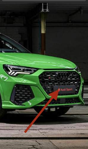

Weiß zufällig jemand aus welchem Material die Kennzeichenhalterung vorne im Kühlergrill ist?
Ich hab bei der Probefahrt ganz vergessen nachzusehen!
Wollte mir 3D Kennzeichen bestellen mit Easy fix Klett und die halten wahrscheinlich laut Hersteller nicht auf Kunststoff!
Kann mir vielleicht jemand weiterhelfen.
Die 3D-Kennzeichen sind zugelassen. Entsprechende Dokumente gibt es bei den Anbietern.
Kennzeicehnhalter vorne sind nicht geeignet, angeblich wegen der Sensoren.
Auf den Fotos der Q3-Vorstellung sind alle Kennzeichen vorne geschraubt. 2x blau und 2x weiß.

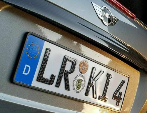

@Matze1412 schrieb am 14. Mai 2020 um 20:31:24 Uhr:
Gibt es bei 3D-Kennzeichen Qualitätsunterschiede im Internet?
Nein, es gibt keine Qualitätsunterschiede, jedenfalls bei sorgfältiger Fertigung!
[Inhalt von Motor-Talk entfernt. Bitte keine Eigenwerbung im Forum einstellen. Siehe NUB und Beitragsregeln.]
Thorsten

Kennzeichen Halter
Warum möchtest Du einen Kennzeichenhalter montieren? Ich habe gestern meinen gerade auf dem Autohaushof abgestellten Q3 in Augenschein genommen, da auch ich ein verkürztes Kennzeichen habe, und das Kennzeichen mittels Klettband am Fahrzeug befestigen werde, habe ich mir die Befestungsmöglichkeiten Front und Heck näher angeschaut. Beim Grill gibt es eine Aufnahmefläche für das Klettband und auch beim Heck kann das Klettband gleich auf die Heckklappe angeheftet werden. Kein Kennzeichenhalter! Besorger Dir für die Kennzeichen Klettband in Höhe und Länger der Kennzeichen und alles ist perfekt. Ich fahre seit 3 Jahren mit Kennzeichen, die in der Weise auf meinem Wagen fixiert sind, Bein Eis und Schnee, bei Hitze oder durch die Waschstrasse!
[Von Motor-Talk aus dem Thema 'Kennzeichen Träger' überführt.]
Du kannst das kurze Kennzeichen auch direkt auf den Grill schrauben, ohne diesen Träger ...
Klettband beim RS Grill ist nicht optimal, das klebt dann nur auf den Stegen der Waben. War mir zu unsicher, habs daher mit 2 Schrauben befestigt. (Die müssen dann nur etwas länger als die originalen sein)
