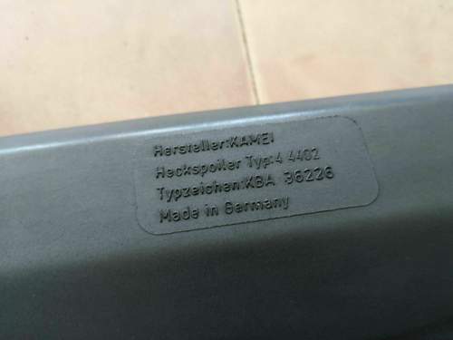

Hallo Jetta/Golf Fahrer,
habe mir heute einen KAMEI Heckspoiler Typ 44402 geschossen. Nun stellt sich die Frage wie ich den am besten fest mache. Reicht es den nur auf den beiden äußeren Kanten mit Sikaflex (oder ähnlichem) zu kleben oder komme ich um das Festschrauben und das dazugehörige Lochbohren nicht herum?
Hat jemand damit schon Erfahrungen gemacht? Und kann mir dazu einen Tipp geben?
Und eventuell auch die Abe? (Sonst lasse ich mir die von Kamei zusenden)
Zum Fahrzeug steht alles in meinem Profil und zum Spoiler = Die mittleren Stege sind nicht mehr vorhanden.
Danke im Vorraus

Die zugehörige ABE enthält Anweisungen, wie das Bauteil vorschriftsgemäß zu verbauen ist, nur dann ist das Bauteil eintragungsfrei.
Da Kamei schon eine Verschraubung vorsieht, wird es natürlich nicht reichen das Ding außen mit Kleber zu montieren! Das wirste spätestens dann merken wenn dir das Ding auf der Autobahn bei 150 davon geflogen ist und es im nachfolgenden Verkehr zu schweren Unfällen gekommen ist. Nur darüber nachzudenken, halte ich schon für fahrlässig...
Im übrigen: So sieht das wohl unverbastelt aus - es wird außen verschraubt.
44402
2
3
Ich sehe nur, dass die zwei stege in der Mitte fehlen. Aber die bekommt man irgendwie anders hin.
Aber verschraubt wird das mit Schrauben von unten nach oben, es sind keine gewinde am Spoiler zu finden!
Beim 16V Spoiler ist das ähnlich, der hat die "Muttern" praktisch im Spoiler und wird von unten verschraubt.

Habe den Spoiler nun festgeschraubt und mit sika flex zusätzlich angeklebt und abgedichtet, sowie alle offenen Blechstellen konserviert.
