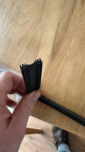

Moin zusammen, ich mach das etwas anders, ich tausche immer nur die Gummis aus. Die bestelle ich bei EBay, Das ist deutlich günstiger als die Bosch Wischer. Vielleicht ist das eine Anregung,
besteht ei Aerotwin-Wischer noch aus was anderem als nur den Gummi? Kann man echt so viel Geld sparen, wenn man den mittleren Haltegnubbel umbaut?
Zeige mal bitte ein solchen einzelnen Gummi, den Du da bei einem Beetlewischer umbaust…
Dito. So war es bei mir auch.

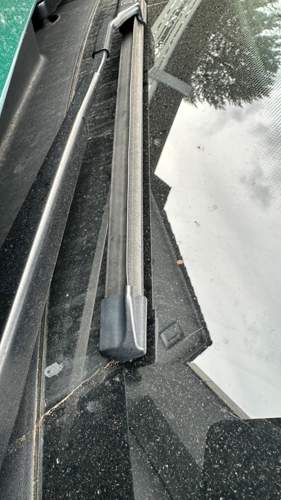

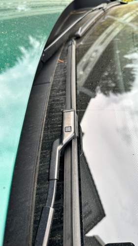

Moin, auf den Bildern sind die Ersatzgummis (werden in der Mitte getrennt)und der eigentlichen Wischer zu sehen. Ich mach die Endkappe ab, etwas Friemlig geht aber, schaut euch mal das Video an
https://youtu.be/bgsJNE0A4XI?si=DMaJM8Jkmiy8tys4

Ich war gerade in der Garage und hab mir das Ding jetzt mal genauer angesehen. Tatsächlich, die Dinger kann man ja genauso zerlegen und haben auch eine einzelne WischerLippe… Hätt ich jetzt irgendwie nicht gedacht…
