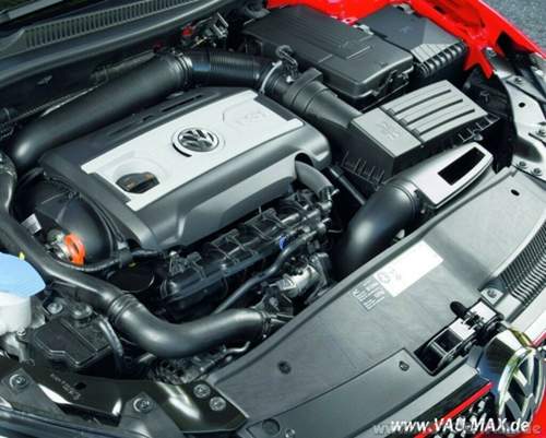

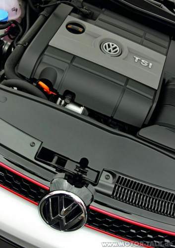

Dann verbaut VW verschiedene 2.0TSI beim Beetle??? Ich hatte bisher 3 Vorführer und alle hatten den gleichen Motor wie mein Scirocco und alle 3 hatten das Rasseln ( zwischen 2500 -3000 Umdrehungen unter Last ). Hab mich über 2Jahre intensiv damit befasst, bis VW eine Abstellmassnahme hatte. Hört vielleicht auch nicht jeder.
Kannst du mal ein Bild von den technischen Daten einstellen die du hast und vielleicht ein Originalfoto von deinem Motor ?
Hab zum Vergleich mal 2 Bilder angehängt Bild 1 zeigt den alten Motor mit Zahnriemen ( Ölmessstab vorn ) und Bild 2 den aktuellen GTI- Motor ( Ölmessstab an der Seite )
Golf-gti-ed-35-motor
Ea888-motor-gti
Ich darf anmerken, dass der Bettle 2.0 den Ölmessstab an der Seite hat.
