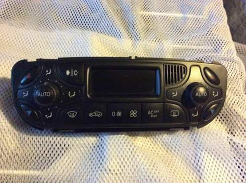

Da die Tasten und Knöpfe meiner Bedieneinheit der Thermatik leider mittlerweile sehr stark abgenutzt sind, würde ich diese gerne austauschen. Gibt es dafür Knöpfe oder Tasten im Austausch oder muss man die gesamte Einheit komplett austauschen? MB Clk c209 320 EZ. :06/02
Wäre es bei dieser Gelegenheit nicht auch möglich, direkt auf die neuere und digitale Bedieneinheit der Thermotronik aufzurüsten?
Oder ist das nicht möglich?
Vielleicht kann mir jemand hier aus dem Forum Tipps geben oder hätte sogar eine solche digitale Einheit abzugeben?

Hat bei mir im 209er Cabrio aus 3/2004 einwandfrei funktioniert.

Weißt du, ob es nur Plug&play ist?
Oder muss etwas angelernt werden?
Ich habe aber auch noch das normale Steuergerät, hatte mich verlesen.
Ich habe allerdings die Thermatik gehabt und plug and play auf das von der Thermotronik umgerüstet.
Die normalen Funktionen funktionierten einwandfrei, nur die zusätzlichen wie Rest, Aktivkohlefilter, und separate Luftverteilung gingen natürlich nicht.
Bei Rest hatte ich die Hoffnung weil ich die Zusatzwasserpumpe verbaut hatte. Ging aber doch nicht.

Das Problem ist, dass sich der softlack an mehreren Stellen ablöst. Sieht aus wie Honig und klebt auch etwas. Sieht halt unschön aus. Daher die Frage nach der Umrüstung
Aslo bei dem Bedienteil auf den unteren 2 Bildern kann man die Knöpfe abziehn und die Gummierung "abkratzen".

Die Gummierung ist am Rand von meinen Knöpfen noch drauf, aber die grosse Fläche ist sauber, und am Knopf ganz rechts ist die Gummierung noch ganz drauf.
Fühlt sich dann eher an wie die Tasten am Lenkrad, die sind ja auch nicht gummiert, zumindest bei meinem nicht.

Das funktioniert aber nicht da die Anlagen anders Aufgebaut sind.
Es sei den du baust alles um für ein paar Tausender
