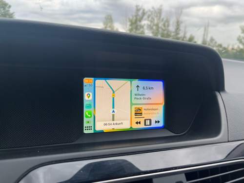

Noch ein Bild wie es mit der CarPlay Funktion dann aussieht.
@KFZ-Amateur schrieb am 21. Juli 2023 um 02:28:45 Uhr:
Funktioniert das Modul auch mit Audio 20, oder nur mit Command?
Es funktioniert mit Audio 20 NTG 4.5 ...nicht mit Comand.
Aber mit dem Audio20 auch nur dann, wenn wenigstens die Vorrüstung des BeckerMapPilot vorhanden ist...BMP besteht ja aus 1. der Vorrüstung und 2. dem Becker-Navi-Modul (sind auch zwei Sonderausstattungscodes, wobei die Vorbereitung separat erhältlich war)...und das Becker-Navi-Modul wird einfach Plug&Play durch dieses Android/Carplay-Modul ersetzt.

1. Frage:
Hast du AppleCarPlay? Funktioniert "Google Maps" bzw. "Karten" auch ohne dass du mit deinem Handy ins Internet gehst? (Beim Becker-Modul funktioniert das Navi ja auch ohne Internet)
In Ländern, in denen es kein Roaming gibt, wäre es ja dann ziemlich blöd...oder wenn Datenvolumen leer ist.
2. Frage: Musst du unbedingt das Handy per Bluetooth verbinden, damit CarPlay funktioniert?
Bluetooth ist für CarPlay nicht zwingend nötig, nur wenn CarPlay drahtlos laufen soll (dann aber auch mit WiFi). Ansonsten sollte ein USB Anschluss exklusiv für CarPlay/ Android Auto an der Box dran sein?

Zur 1. Frage:
Das ist genauso wie wenn du Googlemaps einfach so auf dem Handy laufen lassen würdest, mit Handyhalterung quasi.
Wenn das ohne Internetverbindung geht, dann geht das auch mit CarPlay.
Hab ich nur indirekt getestet wenn mal zeitweise kein Netz da war. Funktioniert dann trotzdem, aber da sollte man natürlich vorher die Offline Karten runterladen.
Das ganze ist aber wie gesagt kein Thema der CarPlay Lösung sondern ist 1:1 so zu sehen wie wenn man Googlemaps (oder irgendeine andere Navi-App) auf dem Handy nutzt.
2. Frage
Nein, gemäß Anleitung kann man da Handy auch per Kable mit der Box verbinden und die Box per Aux Kabel mit dem Radio, hab ich aber beides nicht getestet.
Bei längeren Fahrten hab ich das iPhone aber zum Laden angeschlossen da der Akku sonst nach 2-3h schon fast leer ist
Erster Eindruck, es ist nicht so ganz kompatibel. Es reagiert nicht bei der Fahrt, es wird keine Positionsänderung übertragen (GPS sucht), das Handy wird warm und keinesfalls alle Apps kann man auf Auto umschalten. Mail geht nicht, nur als Beispiel. Der Hotspot besteht auch bei abgestelltem Auto und wenn ich das nicht hinkriege mit der Spracheinkoppelung ins Radioprogramm bei Anzeige der Karte, dann kann man das kicken.
Die Probleme können Anfangsprobleme sein, aber wenn ich mir die Kommentare zu Android Auto durchlese, dann sind entweder fast alle Kunden blöd oder die Entwickler haben gefuscht.
Für CarPlay/ Android Auto sind nur ausgesuchte Apps gedacht und entwickelt bzw. freigegeben. Mail und ähnliche Apps sowie die meisten Video Apps werden rausgenommen.
Das mit dem gps ist merkwürdig, sollte das Handy machen. Möglicherweise hast Du die Ortungsdienste deaktiviert? Das sollte das Endgerät auf dem Google Maps läuft natürlich erledigen.
Die Einbindung des Mikrofons könnte entweder im Setup der Box eingestellt werden oder Du hast noch ein beiliegendes Mikrofon das Du anschließen kannst. Schau mal danach. Bei mir lag auch eins bei, das sollte ich auch wohl mal anschließen…
Es ist kein zusätzliches Mikro dabei und zum anderen sind im Auto zwei Mikrofone verbaut. Die werden bisher zur Spracheingabe des BMP und zur Telefonie verwendet. Die könnten auch für das Modul verwendet werden. Evtl muss ich die Taste für die Spracheingabe drücken.
Freigegebene Apps, VLC ist freigegeben aber eMail nicht, seltsame Logik.
Was aber auffällt, die Karte von Googlemaps ist grau in grau.
