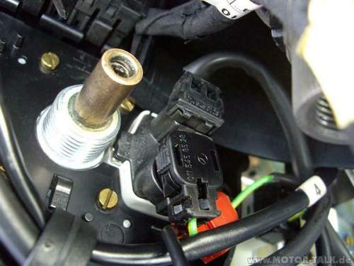

Original geschrieben von Thorbenz
Fragt sich nur ob mein W124 (EZ Sept. 94) einen Hallgeber an der Tachowelle verbaut hat. Weißt Du das?
Das weißt nur du selbst, wenn du dein Kombiinstrument ausgebaut und das Gebilde auf dem Foto daran entdeckt hast (ohne den roten Stromklauer... der stammt aus der Tempomatnachrüstung).
Wie du das KI ausbaust, findest du mithilfe der Suchfunktion, wurde hier schon oft beschrieben.
LG koesek
Anschluss-hallgeber
Danke für das Foto. Immer gut, wenn man weiß, wie das Teil aussieht, nach dem man sucht. Werde mich dann mal ans Haken basteln machen oder zu Mercedes fahren und mir das Teil kurz rausziehen lassen. Hat mir heute ein Mercedes-Meister telefonisch angeboten. Die Filiale im Friedrich-Ebert-Damm in Hamburg. Sehr Kundenorientiert - haben mich sogar zurückgerufen und mir telefonisch erklärt, was ich zu tun habe.

Du kannst auch den linken Lautsprecher ausbauen und von da das KI rausdrücken - geht schnell und problemlos 😁

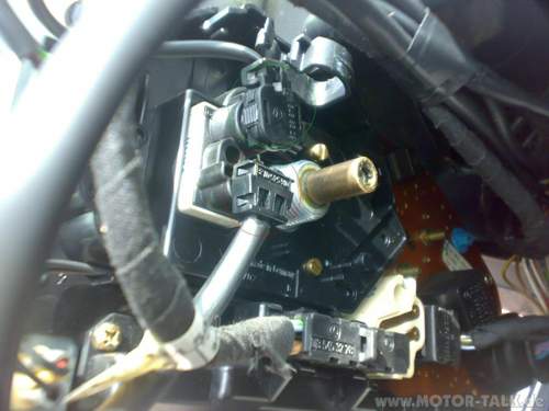

Habe mir heute aus zwei alten Fahrradspeichen Ausziehhaken für das Kombiinstrument gebastelt - ging wunderbar. Dank des geposteten Bildes von Koesek konnte ich den Hallgeber problemlos identifizieren. Siehe angehängtes Bild.
Ich sehe das so:
Oberer Stecker (grün eingekreist): Tachosignal (ein Kabel)
Unterer Stecker (rot eingekreist): Stromversorgung (zwei Kabel)
Kann das jemand bestätigen?
