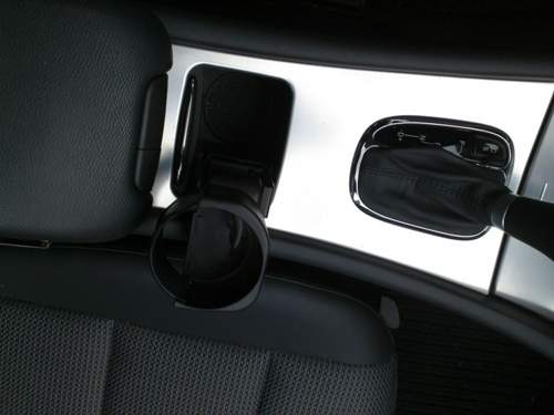

Bei meiner Suche gerade eben bin auf folgenden Artikel gestossen:
Original Mercedes Cupholder w203
Das Foto dort veranschaulicht den neuen Halter ganz gut. Der Vorteil gegenüber dem originalen Halter ist, dass man nun zwei Getränke einstellen kann. Im originalen Halter geht gut eine 0,5 Liter Plastikflasche und im neuen Klapphalter ein Pappbecher Kaffee to Go (der passte nicht in den originalen Halter).

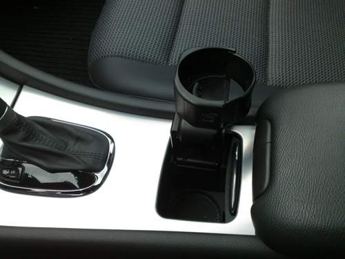

Habe den Becherhalter heute bekommen und wollte ihn gleich montieren nur die Frage ist wie? Kann mir jemand Helfen. Denn die Anleitung ist nur für den Vor Mopf. Ich bekomme den Halter nicht durch die Öffnung vom Rollo. Muss der alte Becherhalter komplett raus?
MfG Martin
schau dir das video an was ich als link reingesetzt habe, da wird das alles in farbe gezeigt wie es funktioniert!
Halo,
muss ich das Münzfach demontieren?
MfG Martin
im video cupholder ist erst der einbau im vor MoPf und dann der im MoPf zu sehen. das müsste doch eigentlich helfen!

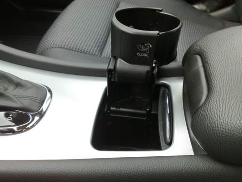

Der Film ist gut aber wie bekomme ich das Münzfach raus? Bei mir gibt es keine Torxschraube!
MfG Martin
Hallo Martin,
bei meinem C200 K Bauj. Juni/05 geht es sehr einfach. Abdeckung wie beschrieben entfernen.
Gummiboden an der Nase nach oben herausziehen.
Mit dem Daumen (rechte Hand) auf die Seitenwand dez Münzhalters drücken, die Finger auf die Aussenseit der Mittelkonsole (rechts). Münzhalter jetzt einfach nach oben ziehen,
geht etwas schwierig. Wenn er sich gelöst hat, den Münzhalter um etwa 90 Grad im Uhrzeigersinn drehen und nach oben herausnehmen.
Geht eigentlich recht einfach.
