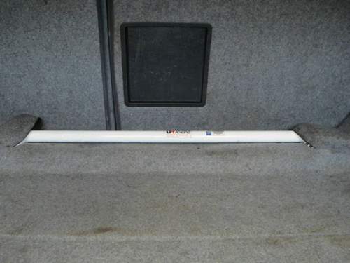

Das C 70 Coupe braucht hinten eigentlich keine Domstrebe,der ist extrem steif,da er auch keine umklappbare Rücksitzbank hat.
Beim Cabrio ist das anders,da ist aber vom Platz her alles anders.
Das Cabrio hat ja auch am Unterboden eine Verstärkung in X-Form,die ähnlich bei Ultraracing zu bekommen ist.
Ich gucke mal,ob ich noch Bilder von meinem S 70 finde.....

Sind beide von meinem S 70.

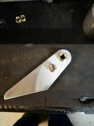

Diese Variante schwebt mir übrigens vor, sollte fast ebenso steif sein, wie einteilig.. Die Stahl Gewinde werden ins Alu geschraubt und dann nur von Vorne mit zwei Inbus Schrauben angezogen.
Mal sehen, wie das platzmäßig hinhaut, auf der Fahrerseite..
Die Alu Stütze wird entsprechend zur Windschutzscheibe hin natürlich verstärkt.

Die Querstrebe an der Hinterachse von Ultra Racing , wird die an den vorhandenen Punkten angeschraubt und bringt das wirklich was ? Also egal jetzt ob am v/s70 oder 850 ? Beim Cabrio denke ich mal ist der Effekt schon am größten zu spüren. Oder macht die nur Sinn wenn man die vordere Verstrebung auch hat ? . Finde das ganz interessant und vielleicht hat ja jemand Erfahrungswerte diesbezüglich.
... also vorne bringt ne Strebe auf jeden Fall was... auch bei relativ normaler Fahrweise... stabiler und präziser auf der Vorderachse... fährt man nur Stadtverkehr ist ne Strebe nicht notwendig.
Hinten kann ich nix berichten... hab da auch (noch) keine... kann mir aber vorstellen das auch da mehr Stabilität zu erwarten ist und es dann das i Tüpfelchen ist beim Fahrverhalten wenn man es mal etwas fliegen läst... für Opas Rentnerkarre aber alles nicht von Nöten...
Vorne habe ich ja die normale domstrebe die ist schon eine kleine Verbesserungen aber auch nicht Wunder was , also unten die großen würden mich schon interessieren wie auf den Bildern vom S70 . Ich fahre nicht auf der Rennstrecke wäre mir das Auto viel zu schade , dennoch nervt diese weiche Karosse doch schon erheblich.
... also übermäßig weich finde ich meine Karosse nicht... ein Serienfahrzeug eben und kein Rennwagen... die Strebe vorne vom Stephan hat aber bei mir spürbare Vorteile gebracht... hinten hat mein XC ja nun mal ne komplett andere Aufhängung... aber auch meine FWD P80 fand ich nicht sonderlich weich auf der Hinterachse... vllt. ist da bei deinem noch was anderes nicht so ganz wie es soll... ??
Die Strebe vom normalen V 70 / 850 passt auch in den XC.
Die Aufnahmen sind identisch.
