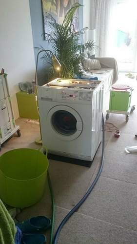

Ich bin noch nicht wirklich dazu gekommen. Mit Kleingerät (Hammer, Brecheisen) konnte ich sie nicht bewegen, man kann allerdings ganz gut reinschauen und da sieht es erstmal nicht so schlimm aus.
Dann war es mir zu kalt und jetzt habe ich erst mal die Waschmaschine reparieren müssen jetzt ist erst mal die SAT-Anlage drann.
Die Hydraulikstempel, WD40, den Brenner und das 2m Brecheisen habe ich schon bereit gestellt. Kann aber noch ein bißchen dauern ;-)
Teststand-dsc-0068
Sieht aus wie Miele - die gehen doch nie kaputt...?!
Ich tippe auf AEG - anschließen, einschalten, geht nicht.
Für Miele ist der Druck auf der Schublade zu kurz.
mfg
stimmt das rote oben könnte AEG heißen.
Aber der Drehwählschalter rechts sieht täuschend echt nach Miele aus...
Komm schon kraeMit... verrat es uns 😉
