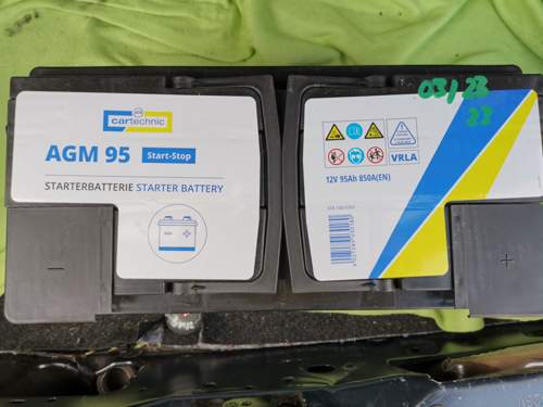

Hallo zusammen meine Batterie wird ab und zu als Schwach angezeigt jetzt möchte ich eine neue Batterie einbauen, da ich nicht weiß wie alt die verbaute ist.
Bei meinem Q7 wurde das Start / Stop ausgeschaltet also er geht an der Ampel nicht aus und wurde bestimmt mit VCDS deaktiviert.
Kann ich ohne Bedenken die Batteire wechseln? Also gleiche Typ einbauen?
Brauche ich eine Batterie mit Start / Stopp Funktion ?
Kann ich es auslesen welche verbaut ist oder muss ich erst den Sitz ausbauen?
Ich werde morgen mal die Batterie im eingebauten Zustand über die Anschlüsse im Motorraum laden. Laut Internet geht es Problemlos
Vielen lieben Dank

Also in meiner Q war eine 95ah AGM Batterie verbaut. Die Kostet knapp 165€ von einem Namhaften Hersteller. Und ich würde auch eine AGM empfehlen. Auch wenn du ohne Start Stopp fährst.
Den Sitz ausbauen schaffst du in 10 min. Bedenke aber das du dafür auch das richtige Werkzeug brauchst. Du musst den nur Umklappen das reicht völlig aus.
Anlernen kann dir da eigentlich jede Freie Werkstatt und die sollten nicht mehr wie 20€ dafür verlangen. Geht ja in 5 min.

Man sollte den Akku codieren weil das BEM den Ladestrom mit zunehmenden Starts, Alter ect. zurück nimmt.
Das sollte man nur „richtig“ machen!
1.: den neuen Akku „anmelden“, es reicht hier die Serialnummer um „1“ zu verstellen.
2.: die dazugehörigen Lernwerte des BEM zu löschen/reseten.
1. gilt wenn man eine exakt baugleiche Batterie ersetzt. Ansonsten muss man den Code der neuen Batterie/Akku eingeben.
2. gilt für jeden Tausch.
Dann wird der Akku auch wieder „richtig“ geladen!

Und entgegen jedweder „Gerüchte“ codiere ich jeden Akku. Was aber viele vergessen ist die Lernwerte des BEM zu löschen…
