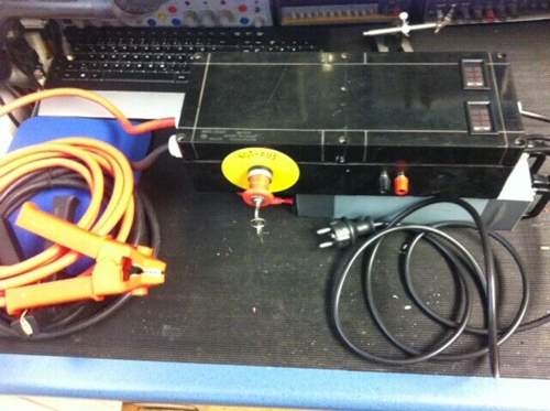

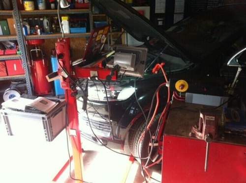

Moin!
Netzteile sind schon länger da, und mittels einiger Drähtchen zu einer Batterieunterstützung verbunden.
Anbei ein paar Bilder und Fakten:

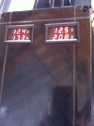

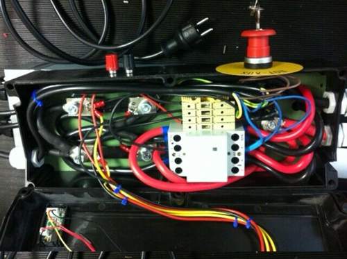

Zwei gebrauchte Servernetzteile, je 50A bei 12,6 Volt. Parallel geschaltet, mit getrennten Strommessungen. Messgenauigkeit allerdings irgendwo bei 10%. Für diesen Zweck reicht das aber.

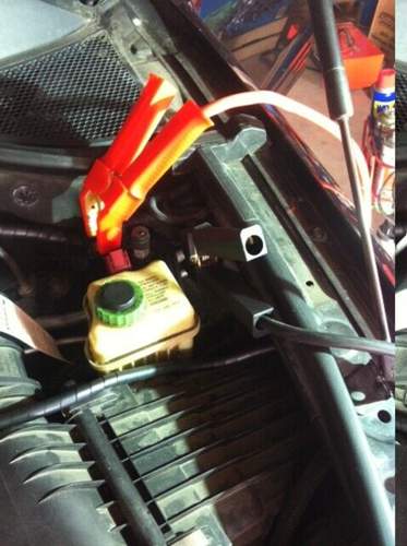

Außerdem habe ich ein Schütz integriert, dass über Not-Aus, der nicht nur die Netzteile von 230 Volt wegschaltet, die Ausgänge der Netzteile vom Fahrzeugnetz trennt.
Die Verbindungskabel zum Fahrzeug sind 35qmm mit Guss-Zangen.
