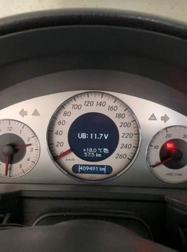

ich hoffe jemand kann mir bei meinem merkwürdigem Problem behilflich sein.

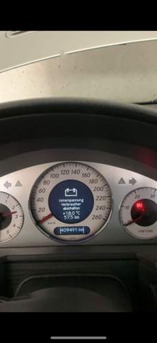

Das KI zeigt in letzter Zeit, vor allem morgens, immer die Meldung Batterie-Unterspannung, Verbraucher werden abgeschaltet, im KI bekomme ich dann den Wert 11.7V angezeigt. Messe ich im selben Moment die Hauptbatterie mit dem Multimeter liegen 12.4V an, die Stützbatterie hat 12.7V.
Ich weiß jetzt nicht, warum das KI eine Differenz von 0.7V anzeigt, obwohl beide Batterien in Ordnung sind.
Wenn ich dann das Auto ausschalte, kann ich innerhalb von 3 Minuten zusehen, wie von 12.4V die Anzeige im KI langsam auf 11.7V, manchmal auf auf 11.2V fällt, aber nicht an der Hauptbatterie, dort liegen immer die 12.4V an, Stützbatterie 12.72V.
Im Leerlauf schwankt die KI Anzeige hin und her zwischen 13.0V-13.7V, dann wieder konstant 14.2V.
Kann es an einem defektem Batteriesteuergerät liegen?

KI Batterie-Unterspannung
KI Anzeige 11.7V, Hauptbatterie 12.38V

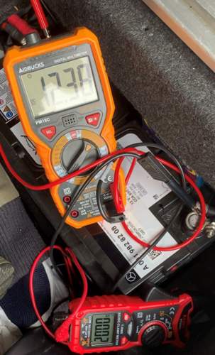

Hast du mal dein DMM angeschlossen um zu sehen wie viel Ampere Strom fließen wenn das Auto verschlossen ist? Wie lange braucht das Auto bis alles schlafen ging und nur noch ca 50 mA Fließen sollten?

Ja habe ich gemessen, beim verschließen und Öffnen hatte ich immer so um die 20 Ampere.
Gemessen habe ich auch den Ruhestrom. Direkt nach dem verschließen hatte ich ca 2 Ampere, nach ca. 1 Minute fiel dieser auf ca. 250 Milli-Ampere und nach ca. 7 Minuten hatte ich einen Wert von 20 Milli-Ampere, der aber dann zwischen 20 und 100 Milli-Ampere schwankte. Auf dem Bild mit dem Multimeter kann man das noch sehen, dass 20 Milli-Ampere gezogen werden.

Kann man aber wozu? Wenn ein Loch im Reifen ist dann repariert man den Reifen auch nicht indem man täglich 3 x Luft reinpumpt anstatt das Loch zu stopfen. Man muss rausfinden warum zu viel Strom fließt. 100 mA ist doppelt so hoch als maximal erlaubt ist. 20 mA scheint mir sehr niedrig. Keine Ausstattung? 🙂

Ich wollte noch den letzten stand mitteilen. Nachdem ich alles überprüft habe und keine Fehler mehr finden konnte, habe ich die Batterie mit CTEK 5.0 über 72 Std lang geladen, anschliessend montiert und weitere 72 Std. im Ruhezustand gelassen. Nach 3 Tagen wieder die Spannung im Ruhezustand ( Fzg. Komplett verriegelt und Kofferraum offen, aber Schloss eingedrückt natürlich) gemessen 12.73V. Ich vermute einfach, dass die Batterie zu stark Sulfatiert war, jedenfalls habe ich keine Probleme mehr und die Anzeige im KI stimmt wieder.
