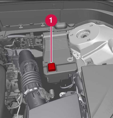

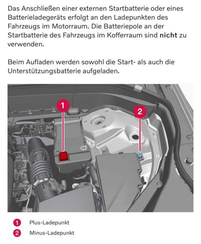

oder am Pluspol im Motorraum?
Ja genau am dafür vorgesehenen Plus-Pol im Motorraum, siehe Betriebsanleitung.
@mustimustimusti schrieb am 7. Oktober 2024 um 12:50:35 Uhr:
Dachte ich schon. Super, vielen Dank 😁
Genau. Und 40cm. weiter außen gibt es einen Stehbolzen als Masse zum laden.
hier ein Foto
@bende68 schrieb am 7. Oktober 2024 um 18:46:37 Uhr:
hier ein Foto
danke 🙂
