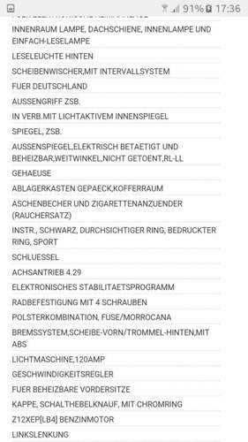

Tatsache, hab grad mal geschaut.
T67 Battery, 70ah
K09 Alternator, 120amp
Dann ist die 70 Ah H Batterie tatsächlich standardmäßig drin. Und so wie ich die Lichtmaschine schätze, sollte das auch zusammen passen.
Sonst nichts auffälliges in der Ausstattung gefunden warum eine so große Batterie verbaut wurde.

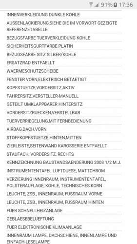

Ich finde nichts auffälliges, hab für Ausstattung laut FIN Mal angehängt.
-10
567
-10
Für Schnellheizanlage, das sollte ein Zusatzheizung, sprich Quickheat sein
Wie ist die Nummer/ Kennung davor, C32= Quickheat

Ich find die Seite grad nicht mehr, mit der ich die FIN abgefragt habt und die Kennung dazu bekommen hab. Hast du nur einen Link dazu?
Du hast Quickheat ( C32), ist so ab 10- 12 ° aktiv
Quelle Opel
Und so funktioniert das Quickheat Heizsystem: Im Luftstrom des Klimasystems ist ein Heizelement mit einer Heizleistung von 1.000 Watt integriert. Es wird - in Abhängigkeit von der Innen-, Außen- und Motortemperatur - automatisch aktiviert, wenn die maximale Temperatur am Drehregler eingestellt wird. Die Windschutzscheibe wird in kürzester Zeit enteist bzw. das Wiederbeschlagen verhindert. Danach kann der Luftstrom zur schnelleren Aufheizung des Innenraums z. B. in den Fußraum gelenkt werden. Sobald die Heizleistung des normalen Heizsystems ausreicht, wird das Quickheat Heizsystem automatisch abgeschaltet
