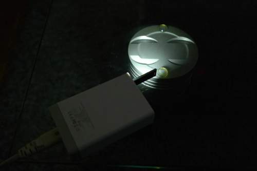

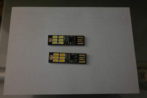

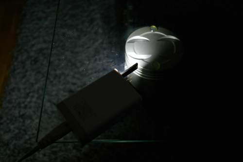

Heute sind die beiden USB Sticks mit dimmbarer LED Beleuchtung angekommen (3 Wochen nach der Bestellung). Ich hatte eine Version in kalt weiß und eine in warm weiß bestellt. Der Unterschied zwischen gedimmt und voll aufgedreht ist schwer mit Fotos festzuhalten, ich hoffe man kann es trotzdem erkennen.

Prima, dann müssten meine ja auch bald im Briefkasten liegen.
Was mich am meisten interessiert: bleibt die eingestellte Dimmung irgendwie gespeichert? Andernfalls müsste man bei jedem Einschalten der Zündung wieder neu dimmen.

Gerade mal getestet, funktioniert leider nicht. Bei Wiederkehr der Versorgungsspannung bleibt der Stick dunkel, muss wieder eingeschaltet und neu eingestellt werden.
Schade 🙁
